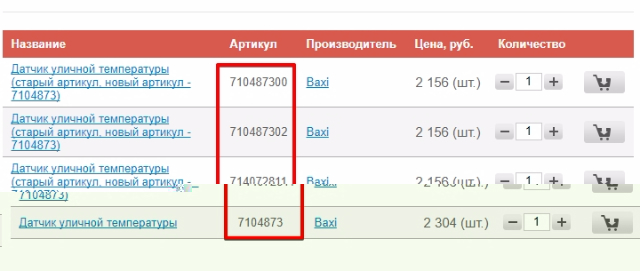

раз такая чехарда с артикулами - тогда позволю себе задать еще вопрос - а какой датчик наружной температуры ?? его артикул?? тут много артикулов, но они все заменены на один))
Сообщения: 4493
Поблагодарили: 375 раз
Возраст: 57
Что нужно , чтобы настроить BAXI ECO-4s 24F для сжиженного газа?
Эти вам не подойдут. Вам нужен KHG71406211-
