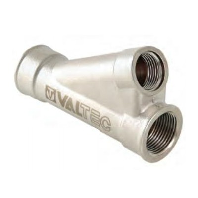

1. Даже если нет отверстия для датчика, есть в природе такой фитинг
Необязательно Валтек (картинки из интернета) в него такую гильзу
, и всё это хозяйство на выход горячей воды из бойлера.
При наличии рециркуляции вполне себе рабочая вещь.

На выход горячей из бойлера я бы не стал..кроме того, что вполне рабочий вариант - других плюсов нет..

RADAR писал(а): На выход горячей из бойлера я бы не стал..кроме того, что вполне рабочий вариант - других плюсов нет..
Я тут намедни Хайду обвязывал в твёрдом корпусе :facepalm: Вообще плюсов не искал :D Пришлось так колхозить. Эта падла во первых электрический, и только во вторых косвенник. Родной температурник срисовывает температуру ВОЗДУХА под пластмассовой крышкой и так управляется. Ни одного отверстия, только Подача-обратка и вход-выход-рециркуль.

RADAR писал(а): Может лучше такую штуку на рециркуляционный вход поставить?
На вкус и цвет фломастеры разные ©
Я посчитал, что разницы особой нет и внедрил куда было удобнее. В смысле удобства монтажа.

RADAR писал(а): то и к родному поместить
Тупо не нашёл чем приклеить. А тройник и гильза в трофеях были :D
