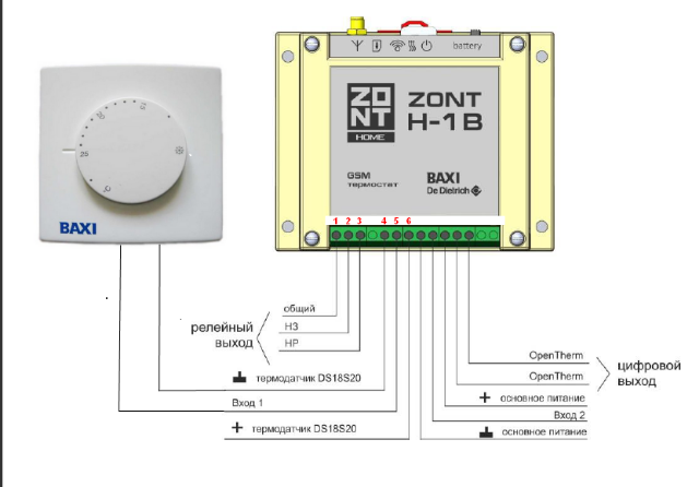

Добрый день уважаемые форумчане и гуру от Baxi ! Котел Baxi ECO 4S, зонтик планирую подключить по ОТ
Позвольте несколько уточняющих вопросов:
1. Управление по OpenTherm имеет приоритет перед управлением с панели котла? То есть по-приезду домой надо просто отключить либо питание Zont, либо поставить выключатель на проводок ОТ, чтобы можно было управлять котлом с его панели?
2. Комнатный термостат от Baxi любой простой вкл/выкл , можно подключить к Zont? Правильно-ли я понимаю что надо его подключить к контактам 4 и 5 , и сделать соответствующие настройки в Web-интерфейсе Zont ?
Спасибо!

BAXI-Ural писал(а): 15 окт 2018, 17:51 А может лучше датчик "зонтовский", - и видно его, да Зонт так-то сам термостат...?
Спасибо за оперативный ответ, добавил картинку.
Датчик планирую оставить в котельной, чтобы видеть опорную температуру для зонтика при удаленном управлении, т.к в ней прохладней чем в доме. А по-приезде уже комнатным термостатом в спальне можно корректировать не заглядывая каждый раз в приложение
BAXI - Volga писал(а): 15 окт 2018, 17:56 ну не всё так просто
О как, спасибо, буду иметь это ввиду :hi:
ПС. По картинке что скажете, правильно?
