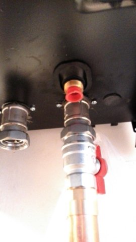

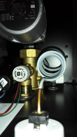

Кто знает, для чего у котла из заголовка есть два патрубка, про которые в русскоязычной инструкции ни слова.
Один из них на картинке в инструкции есть, но ни в тексте, на на самих картинках никаких подписей/упоминаний.
Об их назначении могу только догадываться, один с латунной резьбой и красной заглушкой, 4 барный клапан, а второй с пластиковым носиком не знаю.
Снял переднюю крышку, видно что они подключены к трубе обратки. на них есть белые колпачки. Фото прилагаю.
Что-то к ним нужно подключать или пусть висят в "воздухе"?

Сообщения: 4493
Поблагодарили: 375 раз
Возраст: 57
Секретные патрубки Duo-tec mp 1.50
https://baxi.ru/upload/iblock/140/luna- ... -_-_-_.pdf
Это руководство, такое же как и у Александр@.
На странице 22 все "секреты" раскрыты...
В этом же документе на стр. 26 приведены размеры для внешних подключений. Выходы ПСК и сливного крана носят "служебный" характер, не предназначены для постоянного подключения.
