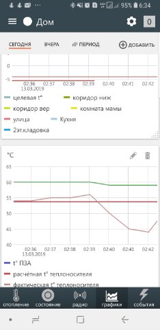

Сегодня ночью по данным Zont произошла авария E96. Возникла в 2:38:11, самоустранилась в 2:38:28. Исходя из графиков Zont, в этот момент котел находился в режиме отопления и вел нагрев теплоносителя.

График с режимом работы котла на момент аварии

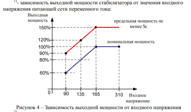

В документации на стабилизатор есть график. Если ему верить, то и при 90В должно он мог тянуть не менее 180Вт нагрузки, что на 50Вт больше мощности котла.

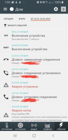

Сегодня (23.03) ночью ситуация повторилась. Вышел в ошибку Е96 на 16с. Время в этот раз 02:22:49 - 02:23:05. То есть относительно прошлой аварии это не кратно целым суткам - "опережение" составило 16 минут. И да, это данные ZONT, то есть когда такие вещи возникают, он их замечает...
