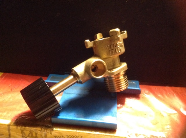

Вот такой кран приобретен Отправлено спустя 3 минуты 47 секунд:
Вот получилось фото отправить, видно на боковом отводе вход под конус я думаю что в короткой трубке до клапана слива есть проточка под колечко уплотнительное. Это просто по логике вещей, а давление в трубопроводе у нас около 3 атм, но и сам кран крепится двумя винтиками и клапан слива тоже жестко закреплен так что думаю что там соединение просто на скользящую посадку с колечком

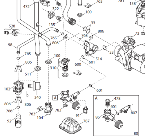

По теме. Как мне это видится (на 5 версии не менял сам).
1. Закрываем кран холодной воды под котлом.
2. Открываем 2 потребителя (смесители, например), чтобы слить по максимуму контур ГВС котла и далее. Закрываем кран ГВС под котлом.
3. Перекрываем подачу-обратку под котлом.
4. Сливаем с котла теплоноситель.
Далее, собственно, снятие.
5. От патрубка с вентилем откручиваем присоединительную муфту системы (разъёмная там должна быть).
6. Снимаем скобу между патрубком и датчиком протока ГВС.
7. Откручиваем крепёжный винт, который держит патрубок за раму.
8. Проворачиваем патрубок с вентилем по продольной оси (по часовой, если сверху на него смотреть), чтобы из паза вышел латунный тройник подпитки со сливным краном.
9. Вынимаем патрубок из отверстия рамы. Для этого, возможно, сначала придется убрать датчик протока. Он зареплен двумя скобами, одну из которых мы уже сняли.
Сборка в обратной последовательности.
Как-то так.
Часть взрывника на картинке.

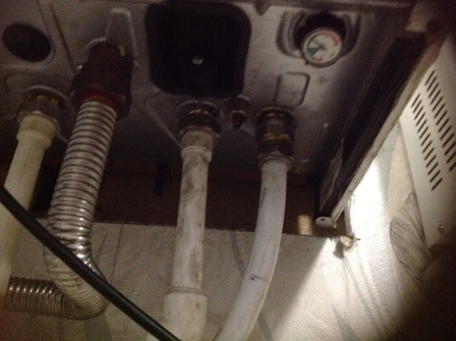

Доброго дня! Спасибо большое! Сейчас приступаю к разборке и мне совет очень поможет буду фоткать что возможно и видно
Отправлено спустя 2 часа 9 минут 21 секунду:
Нужна помощь: заменили кран и нет давления, воздух стравили да и воды то мало ушло при разборке, трубка что идет на расширитель питает и манометр на нем ноль, насо хорошо работает вода есть в системе но нет давления. Куда копать?

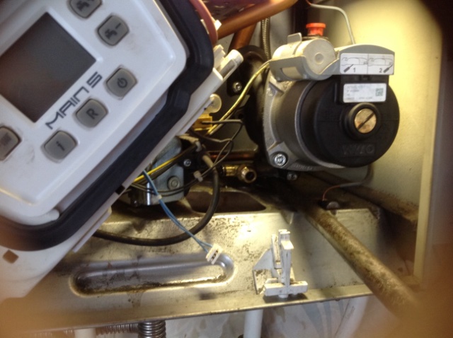

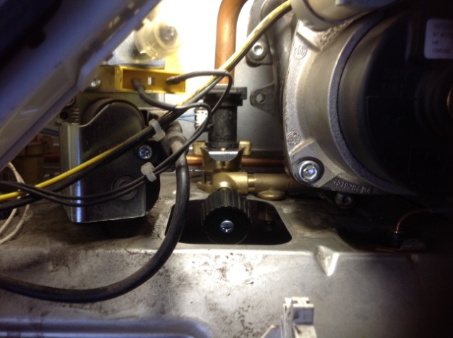

Я понял, снимаем весь тройник за насосом оказалось еще проще разбирать что б кран заменить, щас сын снимает и я сфоткаю позвоним в сервис они говорят что всякие запчасти есть
Отправлено спустя 1 минуту 25 секунд:
В тройнике куда приходит обратка с отопления все забито гнилью и почему то не фум а нитки от льна, у нас в отоплении нигде я не ставил лен только фум хоть и 17 лет прошло но нигде не подтекает

Трубка медная что идет снизу от тройника на отопление чистая промыли и продули, гофра что идет на расширитель тоже промыли и продули проверили манометр работает чуствительнов самом насосе заднюю часть тоже прокипятим и там где воздухоотводчик тоже прочистим и продуем, удобнее всего менять кран подпитки если снять насос совсем не сложно два винтика и два стопора на трубках, доступ открывается к крану подпитки но все равно надо отсоединять подачу воды и обратку с отопления Отправлено спустя 9 минут :
Вот не ругайте меня сильно я не умею еще снимать правильно как смог https://youtu.be/mcCslMjZxX8

Меняю кран.... Не получается вверх его поднять, датчик потока чтоб снять его тоже надо вверх, а там трубка на теплообменник идёт и в него же упирается. Как снять? Выше в инструкциях по замене никто не говорит что нужно как то теплообменник снять.... Как ?
