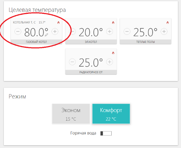

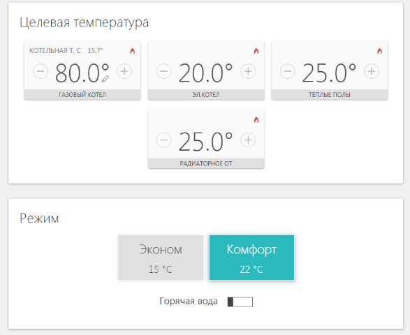

BAXI-Ural, Ярослав, вечер добрый. Хотелось бы попросить у вас помощи с запуском в эксплуатацию Luna Duo-Tec IN 1.24 под управлением контроллера Zont H2000 на погодозависимую автоматику. Ситуация в следующем: При выполнении всех условий, которые я нашел в инструкции и описании ( Р10=00,перемычка снята, контроллер запрограммирован на управление по шине через датчик уличной температуры контроллера) котел упорно отказывается выполнять запрос на тепло ( хотя не известно , поступает ли он). Zont отлично видит котел и все его параметры по шине, выводит информацию через сервис. Все попытки послать запрос на тепло ( любым способом ) успехом не увенчались. В итоге пока переключил в релейный режим (изменив соответственно настройки контроллера и котла) , в котором он работает отлично. Минус - тактует, поскольку управление модуляцией отсутствует.
По графикам от контроллера , в случае с управлением по шине, целевая температура ПЗА не отображается. В релейном режиме этот график есть. Т.е. контроллер по шине не выдает информацию на целевую температуру. Очень измотался за два дня. Прикреплю график, на котором видно, с 13.00 до примерно 16.00 пытался использовать шину управления.
Подскажите, если возможно, в каком направлении искать решение. Очень буду благодарен, если дадите ссылку на сервисную инструкцию для данного котла.

BAXI-Ural писал(а): 27 дек 2019, 18:42 Р10 меняли? Перемычку ставили?
При установки перемычки, котел уходил в режим нагрева до максимально заданной температуры в настройках котла ( проверял, ставил и 60 и 80, грел именно до этих температур). При настройке по шине параметр Р10 не менял, тольо 00. При переходе к релейному режиму , ставил 03.
Такое ощущение, что он (котел) не видит датчик температуры уличный, который присоединен к контроллеру. Может выход в установке уличного датчика на котел? Но , опять же , Zont прописал эту ситуацию и говорит, что возможен любой вариант.
Просил у вас сервисную инструкцию к данному котлу, чтобы получить доступ и настроить параметр Р67 ( параметры OpenTerm ). На портале Baxi данную инструкцию не нашел. Есть к подобным котлам, но там большие расхождения по строкам и не годятся для настройки.

BAXI-Ural, Еще раз, здравствуйте и с наступающим Новым Годом. Как оказалось, проблемы не закончились. Вчера у нас температура опускалась ниже -25С и в результате проявился еще один нюанс. Котел упирается по температуре теплоносителя в 60С и ни в какую не поднимает выше. Хотя расчетная ПЗА указывает на более высокие показатели. Прикреплю скрин с графиком для понимания. Все скачки - это мои попытки манипулировать из приложения и попытки на месте внести коррективы в настройки. Параметры мощности - 100%. Параметр температуры теплоносителя - 00 ( 80С). Что не так, понять не могу. В настройках Zont все максимальные температуры выставлены 80С. Есть ли какое дополнительное ограничение по температуре, заложенное в котел? Заранее спасибо за ответ.

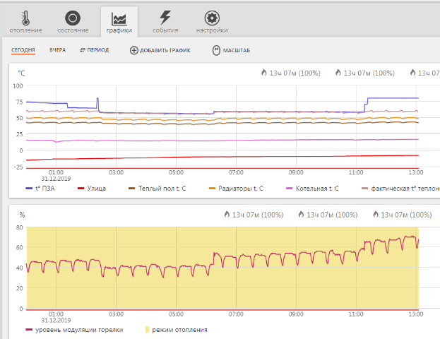

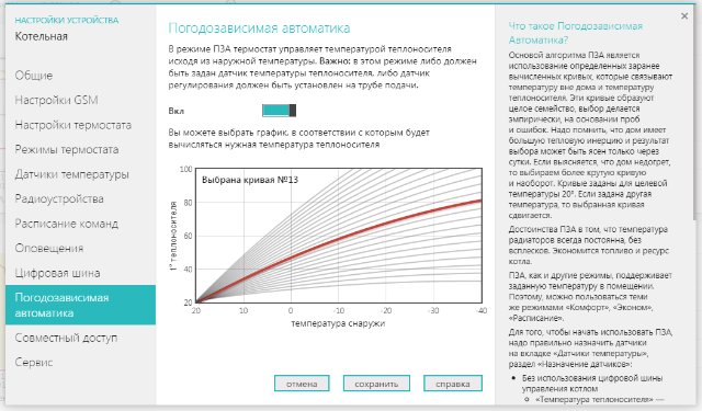

Вечер добрый. Я это понимаю. Но в данном случае установлена 15 кривая ПЗА контроллера Zont. При -25С целевая температура теплоносителя должна быть в районе 70-75 С. На графике хорошо видно целевую ПЗА ( синим цветом верхняя). Следующая по порядку вниз: температура подачи котла, температура на радиаторы, температура на теплые полы,температура в помещении котельной и температура на улице. Так вот если целевая ПЗА опускается ниже 60С , то идет нормальное регулирование, а если поднимается выше - просто упирается в 60С и не идет выше. Если у вас есть какие-либо предположения , расскажите, пожалуйста.

Нет, не понимаешь. Вопрос был про котел, а не про зонт. Я и дал ответ про котел: инструкция https://baxi.ru/upload/iblock/f5a/Luna- ... ktsiya.pdf стр. 120 нижний график на странице. Если 15 зонта соответствует 15-й котловой, то она никогда на 80 градусов не выведет.

Starik, Я вас услышал. Вы говорите о ситуации, когда СО управляется внутренней автоматикой котла. У меня же внешнее управление по шине. В описании указано, что целевая температура ПЗА может задаваться как уличным датчиком котла, так и уличным датчиком внешнего пульта управления ( как в моем случае). Даже если допустить использование кривой ПЗА котла, то она не должна быть линейной на перепаде температур улицы ( что происходит в моем случае). Т.е. если на улице -15 - котел выдает 60С, если на улице -30С - котел все равно выдает 60С. И именно в такой ситуации я сейчас оказался. К тому же, когда целевой уровень ПЗА опускается ниже 60С , регулирование идет согласно заданной кривой... Я так понимаю, что стоит попробовать изменить настройки кривой ПЗА котла?

Да не об этом я говорю! Я веду разговор о выборе кривой kt. Если кривая выбрана № 15, то котлу … с какого показометра ему выдано значение уличной температуры. И да, эта кривая не даёт больше 60 градусов уже с -15 уличных.

Спасибо за ответ. Получается выбор кривой kt - это установка с комнатного термостата или установленного на котле условной кривой в диапазоне 00-90 и примерно совпадает с желаемой температурой в помещении на основании показаний датчика уличной температуры? Я выставлял кривую 25 на Zont ( это максимальная). Затем в ручном режиме доводил до 80.
Однако целевая температура все равно упирается в 60С.
Все это по шине. В настройках котла ничего не менялось, кроме необходимых параметров для подключения по шине.

Не получается. :) Выбор кривой kt не связан с комнатным термостатом, от слова - совсем. Только подключенный датчик уличной температуры позволяет выбрать нужную кривую в диапазоне 00-90. С желаемой температурой в помещении эти кривые не имеют ничего общего. Кривая kt определяет температуру теплоносителя, а не помещения. Что при этом будет в помещении - это другой вопрос.

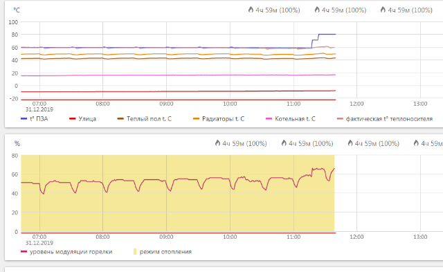

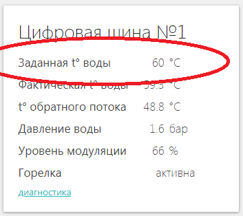

Я наверное, не совсем корректно выразился, простите. Я имел ввиду, что подключенный пульт управления ( Zont или штатный котла ) по шине OpenTerm, при датчике уличной температуры, подключенном не к котлу а к пульту управления, каким-то образом задает кривую kt. Регулировка этого параметра производится так же с пульта дистанционного управления. Верно?
На данный момент стоят те параметры, которые я прикреплял на скринах выше.
Вот текущие графики -
Судя по возрастающему уровню модуляции идет увеличение мощности. Это может быть режим "адаптации"?
Моя проблема , как я уже писал выше, в целевой температуре ПЗА. Она не выдает более 60С. И именно это и является проблемой , которую я бы хотел решить.
Если вы укажите мне , какие шаги можно предпринять, чтобы исправить ситуацию - я буду вам бесконечно признателен!

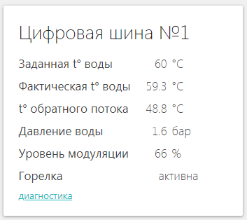

Starik писал(а): 31 дек 2019, 11:32 Если подключен ДУТ, кнопками "батарея+" и "батарея-" можно выбрать цифру 30, к примеру?
Да. Можно. Но это влияет только до достижения 60С. После - температура мертво стоит на 60С, хотя на пульте выставляю 80.
При любых настройках целевая ПЗА упирается в 80С ( максимальная котла), а заданная котла стоит на 60С. Возможно ( не исключаю ) что есть ошибки в программировании Zont, поскольку делал первый раз по шине. В релейном режиме все работает отлично. Но там все максимальные температуры я выставлял на 80С.

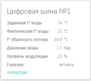

Сегодня температура на уличе 3-5С со знаком минус. И целевая ПЗА опустилась ниже 60С. Все стало управляться штатно.
Я вспомнил один момент - при первом запуске, после того, как прошли все процедуры ( развоздушивание, адаптация к газовой смеси) я , с пульта дистанционного управления по OpenTerm ( шел в комплекте с котлом) установил максимальную теплоносителя 60С. Однако , потом переключив на Zont и использовал его в качестве пульта дистанционного управления в релейном режиме около 2-х дней. Котел работал штатно без ограничения по температуре теплоносителя. Потом произвел переход на цифровую шину. И тут все началось.
Может стоит опять временно переключится на пульт из комплекта , вернуть температуру 80С и обратно зацепить Zont?

O_C_E_H_b писал(а): 01 янв 2020, 10:46Я вспомнил один момент … установил максимальную теплоносителя 60С.
Ну вот, нашелся виновник ограничения? :)
O_C_E_H_b писал(а): 01 янв 2020, 10:46 Может стоит опять временно переключится на пульт из комплекта , вернуть температуру 80С и обратно зацепить Zont?
Я бы уже это провернул.

Starik, Результат изменений - положительный. Итог: С внешнего пульта из комплекта , если произвести изменения, то Zont не может их скорректировать на свои параметры. Сейчас температура стала спокойно поднимается до 80 С по ПЗА.В итоге получил систему с дистанционным контролем и управлением, адекватное использование модуляции. Очень доволен результатом.
