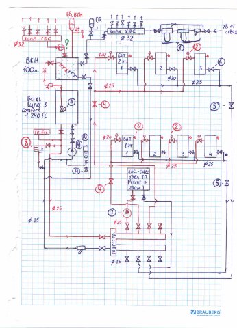

Доброе утро!! Определился с котлом, теперь начинаю изучение схемы отопления. Сделал набросок, как можно подробнее из изученного материала. Подскажите, пожалуйста, что так или не так!).
Всем, как всегда, спасибо заранее!!!

АГА, как у Вас все сложно-сложно...
Отправлено спустя 5 минут 27 секунд:
DmitryS1,до насоса ТП между прямой и обраткой ТП не хватает трехходового клапана.
В целом схема на первый взгляд рабочая.
Тупиковая двухтрубная схема, без пролем должна заработать при грамотной балансировке.
на схеме на вижу рециркуляции хотя бы коллектора ГВС... Не говоря уже об рациркуляции каждой венти контуры ГВС.
Вообще, лучше вместо коллектора ГВС сделать одно кольцо ГВС и к этому кольцу, подключить ветки отбора горячей воды к каждому смесителю.

DmitryS1, Вам верно bullet0823, говорит... Но на первое время я бы его не ставил, если расчета не было сделано.

Сложно- сложно?
Может плохо видно(((.... ТП на первом этаже + 4батареи. На втором этаже 3 батареи...
Насосно- смесительный узел будет покупной, на 4 контура, я думаю в нем все есть!?
Если нет- то дорисую! Он на случай отключения ТП, как бы байпас??

DmitryS1, расширительный бак коллектора ХВС Вам и не нужен.
На ветке подпитке холодной водой БКН ГВС обязательной поставить обратный клапан.
До или после циркуляционного насоса ГВС обратный клапан нужно поставить.

дешевле будет собрать из отдельно купленного трехходового и самому спаять из ПП распределительные коллектора
В этом то и сложность, что плохо видно... Даже я со своим 100% зрением вглядывался.

Да, расчетов никаких нет. Вся схема, просмотренная у людей+ картинки с альбома Valtek, как здесь кому-то рекомендовали...
Соберу сегодня все замечания, и буду перерисовывать!!

DmitryS1,
Это надежнее.
Гидрострелка нужна там, где площадь отопления от 150 и более квадратов.
У меня дом 150 квадратов, СО как у Вас.
У моего брата дом 200 м2 и у него все прекрасно работает без гидрострелки.
Гидрострелка это еще один развод на бабки... Особенно Валтек....
DmitryS1, пишите ко мне в личку если что...
На радиаторную сеть вам вообще не нужен цирк насос, если откажитесь от гидрострелки и просто сделаете два коллектора прямой и обратки.Steamboy писал(а): 09 янв 2020, 09:23 Но на первое время я бы его не ставил, если расчета не было сделано

Насчёт гидрострелки тоже хотел узнать, надо мне она или нет. Т.к.кому-то обязывают, кому то говорят, что нет необходимости. Коллектора пойдут, диаметром 32?

DmitryS1, можно и больше...
Вот правильно сказали... Ключевое слово "обязывают". Я бы сказал навязвают обманным путем не сведующих людей.DmitryS1 писал(а): 09 янв 2020, 12:43 Насчёт гидрострелки тоже хотел узнать, надо мне она или нет. Т.к.кому-то обязывают, кому то говорят, что нет необходимости.
Вот сами прикиньте на котле внутренний диаметр штуцеров выхода и входа СО 20 мм, котел Ваш расчитан на 240 квадратов, вот и спрашивается... Что производитель дурак на такую площадь такие штуцеры вешать? Однозначно НЕТ! Значит их хватает? ДА! ХВАТАЕТ!
Откажитесь от этой гидрострелки...
И на некоторых радиаторах лучше не ствитьь термоголовки...
Я бы не стал ставить на радиаторе в ванной и на пример в коридоре. Ну можно не ставить на полотенце сушителе если он у Вас повешен на СО. Некоторые вешают на бойлер ГВС полотенцесушители, но это лишняя затарата газа не экономическая потеря.
У себя полотенцесушитель в ванной я повесил на ветку СО.

нет конечно...DmitryS1 писал(а): 09 янв 2020, 15:54 А разве без термоголовки система будет автоматически регулироваться?
Но котлу же ведь надо где-то отдавать тепло для меньшения количества старт/стопов.
И во-вторых, если они все закроются, то котел встанет по аварии протока.
Если использовать ту самую гидрострелку, что у Вас в схеме, то придётся вешать насосы на радиаторную сеть СО, это электроэнергия и балансировка соотношения мощностей насоса котлового и радиаторного. Плюс при всех закрытых термоголовках, вода в гидрострелке по-любому перегреется и котел остановится по температуре воды. А если после остановки котла откроется термоголовка, а тепла на радиатор не откуда взять? Что тогда? И начнутся песни и пляски с бубнаи в межсезонье и зимой....

Крайние батареи в петле не должны ни чем регулироваться (всегда открыты), имхо. Вода идет по пути наименьшего сопротивления, а значит её надо "заставлять" подниматься на второй этаж, уравнивая расход, пропорционально площади помещений и скорости их (помещений) остывания.
Ну и самое главное, тут не профильный форум по СО, я бы поискал что-то более-менее порядочное по проектированию систем отопления. На два этажа ваять на коленке схему (даже простую) не стал бы, слишком много нюансов.

ставьте в комнатах термоголовки, где хотите, хоть на первом, хоть на втором этаже... Вода потечет туда, куда Вы ее направите при помощи регулировки балансировочными кранами установоенных на обратке, но с полностью открытыми термоголовками на всех радиаторах где они установлены. И после того как отбалансируете радиаторы по температуре выходящего из них воздуха, можете установить значение термоголовок, на те значения которые Вам нужны. А байпасные радиаторы нужны тоже... На втором этаже термоголовки это обязательно, потому как все тепло с первого этажа пойдет на второй этаж. У меня сделано так как я описал во всех своих постах и даже на самых дальних радиаторах своей двухтрубной тупиковой СО я поставил термоголовки и все отлично работает... У меня в доме 12 радиаторов и ни один не остается холодным во время отопительного сезона.

это реально хорошая вещь... и не допускает перетопа комнаты и компенсирует погодное воздействие на комнату

Что с основной Вашей схемой СО, перечертилии ее с учетом всех замечаний?

Да, перечертил, вечером сфоткаю, выложу).
ТП будет по всему 1-му эт.( 49.5 м.кв) и под окнами радиаторы. (4 шт), а на 2-ом- только радиаторы - 3 шт

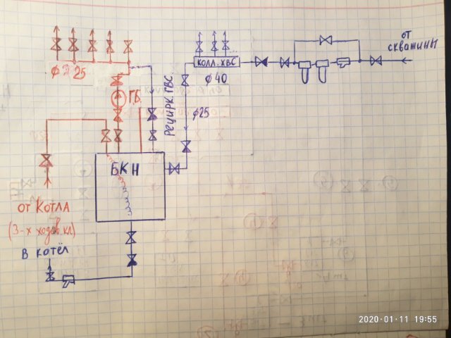

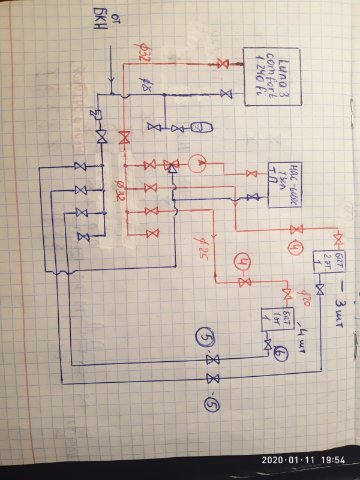

Вот, только СО, сфоткал на свой телефон(((.
На радиаторах- краны, 3- х ходовой между прямой и обратной ТП, датчик, температуры, наверное надо ещё на обратке ТП, как будет 3- х ходовой работать?.
Труба подачи-32мм. И насос на обратке в котел, может не надо?

Схема отопления порекомендуйте
Полностью переделанная схема системы отопления!)
Отправлено спустя 1 минуту 27 секунд:
И ГВС + ХВС
Отправлено спустя 1 минуту 22 секунды:
Коллектор на ХВС делать или тоже одной трубой идти?
И ГВС + ХВС

Схема системы отопления и ТП правильно начерчены. Трубы на которых расположены краны 4 и 5 я бы делал трубой п/п Ду32, а подводки к радиаторам Ду20.
Краны 4 и 5 лишние...., уберите их.
А вот схема ГВС опять не верна...
Отправлено спустя 23 минуты 46 секунд:
Касательно схемы ГВС...
На трубе холодной воды в БКН, установи расширительный бак между краном и БКН.
По циркуляции горячей воды...
Выход циркуляционного насоса ГВС пририсуй слева к коллектору ГВС а рециркуляцию гвс, оставь там, где она есть сейчас.
Вот это будет более правильно...
ни какого датчика не нужно. Трехходовой термостатический клапан энергонезависим, все что нужно для его работы по поддержанию выставленной Вами температуры воды на ТП находится внутри этого клапана.DmitryS1 писал(а): 09 янв 2020, 22:29 датчик, температуры, наверное надо ещё на обратке ТП, как будет 3- х ходовой работать?.
и этого не надо. Котловой насос справится со всеми потоками.
на ХВС тоже одной трубой... по сути одна труба это тоже колектор, только меньшего диаметра.

Чем (и как) планируешь регулировать потоки по этажам? В таком виде второй этаж будет питаться "объедками" от первого, по остаточному принципу. Может ему этого и хватит (тепло снизу, плюс ещё чуть, чуть в батареях …), а если нет?

Все зависит от того, поставит ли автор балансировочники или нет...
Про это выше написано мною.
