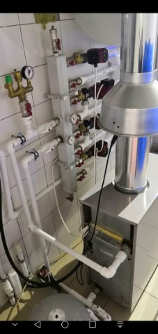

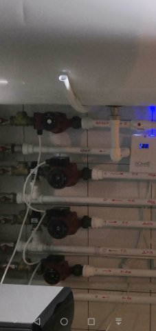

Схема обвязки (фото):
Бак reflex>группа безопасности >разделитель Север KV4 с термометрами>Контур бойлера: обратный клапан (все лепестковые)>ups 25/60 (3 скорость)>воздухоотводчик (воздухан)>БКН
Контур ТП подвал: обратный клапан>терморегулирущий клапан ESBE 25-55C (установлен на мин.)>grundfos UPS 25/80 (3 скорость)>коллекторная группа с воздуханами на подаче и обратке
Контур ТП дом: аналогично ТП подвал,
Контур батареи: обратный клапан>UPS25/60 (1 скорость)>коллекторная группа с воздуханами на подаче и обратке
Рециркуляция ГВС через UPS 25/60 (1 скорость).
Заполнение системы - Termagent ECO без разбавления водой. Подпидки нет. Рабочее давление 2атм. Теплоноситель 2 сезона "как вчера из канистры"

На обратках СО и ГВС обратные клапаны установлены (стр. 18, рис. 11)? Надо бы их проверить, вдруг начали западать. В принципе, что-то с циркуляцией, на мой взгляд. Фильтры в СО есть?

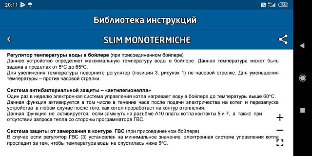

VIPer писал(а): 30 апр 2020, 13:58 1. Температура при остывании при включённой циркуляции по термометрам не соответствует индикаторам котла (дельта примерно 15 - 18 С (котёл больше). При достижении 65 снова нагрев ГВС, а на котле по индикаторам 80С!
На сколько понимаю, никак антилегионелла не доработает до конца, вот всё и глючит.

Starik писал(а): 30 апр 2020, 18:23 На обратках СО и ГВС обратные клапаны установлены
Обратные клапана стоят только на подачах перед насосами (фото) . Тип клапанов - лепестковые (априори не зависают)

Про легионеллу спрашивал у спеца. Говорит, что она отключена. По алгоритму её работы она должна раз в неделю кипятить... Хотя он не проверял. Не проверял на плате А10 замыкание контактов 5 и7. Я сам не лезу..
Отправлено спустя 3 минуты 47 секунд:
Почему интервал перегрева схож с подобными случаями на форуме? Если легионелла то она при запуске и перезагрузке... Но потом сутки-двое полет нормальный. К циркуляции такой же вопрос по времени срабатывания ошибки....

Датчик вот этого "индикатора котла" меняли? Проводку от него проверили (разъёмы там не окислились)?
По фотографии не могу понять как потоки подачи/обратки разведены, линия бойлера от СО отделена, хоть какая-то схема отопления есть?

VIPer, всё же, схемки глянуть бы, гидравлической обвязки котла и электрического подключения. Полагаю, что "антилегионелла" тут не причем, как, собственно и емкость БКН с рециркуляцией. У меня такой же котёл и БКН 200л бак в баке с рециркуляцией, пятый сезон. Однако, можно, конечно и термостат перегрева глянуть (вечного ни чего не бывает), но только после того, как температурный режим контура проанализировать, снять показания с датчика температуры NTC контура отопления прямым путём через интерфейс ОТ или косвенным, измерением сопротивления этого NTC. А, ещё, обратная связь БКНа с котлом через датчик NTC, установленный в БКНе есть, родной или тот, что под руку попал? Ну и так же проанализировать что идёт с этого датчик в электронику котла.

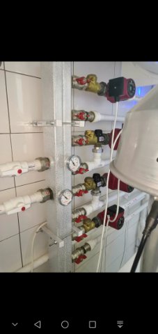

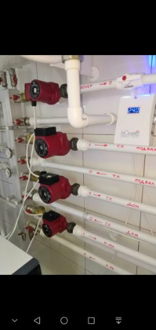

Более детальные фото прилагаю.

Ещё фото
Отправлено спустя 18 минут 38 секунд:
Качество фото не айс... Оригиналы тяжёлые, поэтому залил намфайлообменник. На оригинала все магистрали подписаны.
Ссылка на скачивание: https://dropmefiles.com/UWK2x

Систему кто собирал и чем руководствовался?

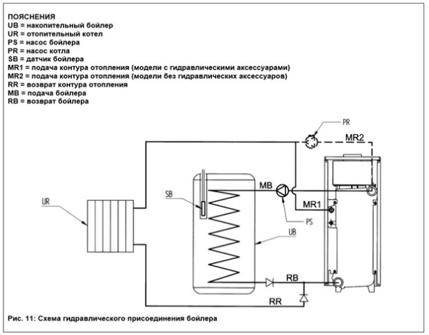

Выше я предлагал заглянуть в инструкцию..., придется сюда всё тащить:
Схема коллектора KV4
Схема подключения бойлера из инструкции, как говорится, от производителя:
Разница есть, ну хоть какая-то?
Мистика в другом... :)

Доброго времени суток, Господа-Товарищи форумчане.
Фото залил, проверил. Всё есть!!!! 🤝🏼
https://dropmefiles.com/hLdcU

Да. Нососов 4 (снизу вверх - Радиаторы, ТП дома, ТП подвала, БКН) . Все стоят после КВ4 на линиях подачи. Перед ними на ТП стоят ТРК ESBE, (на БКН и Радиатор ах без ТРК) и лепестковые обратные. клапана
tsv63 писал(а): 01 май 2020, 12:26 Остальные насосы сами по себе?
"Сам по себе" в розетке живёт только насос рециркуляции ГВС

Товарищи Профи а что за девайс (на фото отмечен зелёным) и важна ли его роль?
ПыСы Сильно не пинайте, я рядовой пользователь... :oops:
Отправлено спустя 2 минуты 39 секунд:
Может быть мне для наглядности видео небольшое снять и залить на диск??

Ответы нужны на эти вопросы:
Starik писал(а): 01 май 2020, 12:48Систему кто собирал и чем руководствовался?
Разговор не о приборах и мощности котла вести надо.
VIPer писал(а): 02 май 2020, 00:31а что за девайс (на фото отмечен зелёным) и важна ли его роль?
Гидрострелка.

VIPer писал(а): 02 май 2020, 09:23гидравлику собирал мастер, зовут Алексей.
Значит не самостоятельно. Ну вот, прогресс в диалоге. :)
Мой посыл - виновата гидравлика (не приборы, не бойлер). Есть ли возможность этого Алексея отыскать, он должен сразу понять, что в системе произошло.

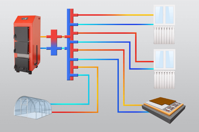

Схемы кинул для того, чтобы наглядно показать, что при работе котла на БКН, остальные насосы (все контуры) должны остановиться. Исходя из этого, про обратные клапаны вопросы были, да ещё и не сразу понял как система устроена.
На мой взгляд, БКН отдельной петлёй подключать надо было, мимо распределителя, проще неисправности искать, СО не оказывала бы влияния (своими насосами).
П.С. Возможно, не стартуют насосы (СО), после переключения с ГВС на СО.

Я все время был рядом. Он открыл нижнюю панель, подсоединил прибор (к работающем котлу) посредством силиконовой трубочки, снял показания. Его напарник, по библии (мануалу) определил текущую мощность, затем, по той же библии выставил новую мощь. Как сказал мне - на 35 кВт. А уж статика это была или динамика...
Отправлено спустя 19 минут 19 секунд:
Starik,
Starik писал(а): 02 май 2020, 09:41 он должен сразу понять, что в системе произошло.
С начала этой истории он был у меня и не раз. Снимал и мыл БКН. Он сам все просмотрел пристально. Отклонений не выявлено.
Starik писал(а): 02 май 2020, 09:41 при работе котла на БКН, остальные насосы (все контуры) должны остановиться.
Так в том то и дело, что алгоритм работы идеальный. Котёл включаясь на БКН, отключает все другие насосы!!!! А в режиме лето он другие насосы и не включает, кроме как БКН. После нагрева по БКН до установленной температуры (щелчок в терморегуляторе БКН) котёл переключается на отопление включая три насоса и выключая насос БКН!!! Работу насосов проверяли тесторами вращения. И так правильно он может работать сутки-двое, потом перегрев!
На момент написания этого поста котёл работает в режиме лето третьи сутки... Циркуляция теплоносителя БКН выключается котлом по температуре термометра КВ4 НА 70С.
Чем не мистика?!?!

VIPer писал(а): 02 май 2020, 17:02Чем не мистика?!?!
Тем, что нет розжига на отопление, после отключения прогрева БКН.
Мне не понятно, зачем надо было вгонять насосы СО в цикличный режим, создавая такую систему отопления. До тех пор, пока всё было чистенькое, новенькое, оно успевало "растолкать" жидкость в контурах (я про насосы). Со временем где-то что-то "заилилось" и теперь надо больше времени на разгон, а газ-то загорелся (на полную) и начал греть и так уже горячий чугун (после работы на БКН). Вот и перегрев.

Может я невнимательно всё прочитал , а где котловой насос
Павел
VIPer
Сообщения: 12
Зарегистрирован: 30 апр 2020, 09:21
Откуда: Оренбург
Мой котел: Baxi Slim 1,490 in
Поблагодарили: 1 раз
Мистика ошибки 30+40 Baxi Slim 1.490 in
Сообщение VIPer »
GAZCONEC,
Котлового нет. Только насосы на подачах каждого контура KV4
