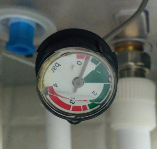

Остатки воды в манометре зимой могли повлиять? Хотя всю воду сливал на зиму.BAXI-Ural писал(а): Разморозили?
Запустил котел в конце апреля, манометр потёк в середине июня.
Давление в зелёной зоне всегда было.

Вместе с импульсной трубкой...Виктор HD писал(а): Он же припаян, как его менять-то?

Сливаете отопительный контур с котла, вытягиваете скобу. Старый датчик долой.
Сборка в обратной последовательности.

Цены на новый манометр совсем не бюджетные... попробую вариант обычный манометр в магистраль.

Да ладно вам. 1200 рублей и 5 минут для замены вместо 300-350 рублей на нормальный манометр. Плюс футорка, плюс комбинированный тройник, плюс расходники. Плюс гребля по подмотке всего этого безобразия. Плюс гребля по впайке этого тройника. ХЗ. Дело хозяйское.
С другой стороны, я как потребитель тоже постоянно второй способ выбираю. Нехай, под пивко потрачу полдня, зато сэкономлю малясь (стоимость пива не в счет, его и так жрать захочется
Только это. У вас штатный течет. Как затыкать-то будете?

Трубку завернуть и замять как тюбик с зубной пастой. Затем запаять оловом и всё это обязательно под пивко

Ну если горелка есть, фигли. Эт можно.

Мне тоже не нравится. Только цена за этот манометр в интернете 3900 рублей.Bahus писал(а): Да ладно вам. 1200 рублей и 5 минут для замены вместо 300-350 рублей на нормальный манометр. Плюс футорка, плюс комбинированный тройник, плюс расходники. Плюс гребля по подмотке всего этого безобразия. Плюс гребля по впайке этого тройника. ХЗ. Дело хозяйское.
С другой стороны, я как потребитель тоже постоянно второй способ выбираю. Нехай, под пивко потрачу полдня, зато сэкономлю малясь (стоимость пива не в счет, его и так жрать захочется).

Есть в наличии. Цену я вам озвучил. Хотя на всякий случай серийник бы котла озвучить, а то мож я чего не то подумал.
