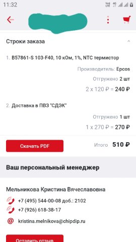

Влад55, на ЧипДипе я себе купил два термистора и работает по сей день. На картинке марку гляньте.

Steamboy, не совсем то... У выше указанного коэффициент температурной чувствительности=3988 (beta). А нужен 3977. Работать, конечно, будет, но без точности. Ищите что то подобное https://yadi.sk/i/WGGc84ON4sHZlA

tsv63, я не жалуюсь... Можно купить за 1500 и дороже от производителя с нужным коэффициентом. А можно и дешевле...
Разница в погрешности между заводским и самодельным не большая. Да и показания самодельрого можно сравнить с показаниями спиртового термометра.

Steamboy, я свои десяток за 1000р. покупал... А, с игнорированием коэффициента, позвольте, не соглашусь.
