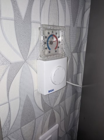

повесьте рядом с термостатом жидкостный термометр. Понятное дело, что всё это сильно приблизительно.... Понаблюдайте при какой температуре термометр котел выключается. При какой включается. С временными интервалами. Ну а там видно будет.

Вы меня троллите уже) Все подключено к котлу в нужные клеммы, перемычка изъята. На самом термостате подключено в нужные колодки (их всего три, сложно ошибиться), где-то на 21 градусе щелкает реле и включается нагрев воды. Если убавлять , то после щелчка реле через некоторое время отключается насос котла. Вот собственного говоря и все.

stormizer_lex писал(а): 15 ноя 2021, 17:03где-то на 21 градусе щелкает реле и включается нагрев воды.
Та-а-к, это нижний порог отыскался. :) А сколько градусов на термостате выставлено?
Так же имеет значение где этот термостат расположен. В том месте, где нужна установленная на нём температура или на кухне возле форточки? Проводные термостаты могут обеспечить "среднюю температуру по больнице", а не равномерный прогрев помещений. :)

Уходя утром, отвёл колёсико термостата до отметки 20 градусов, котел прекратил свою деятельность, насос остановился. Пришел с работы , а котел трудится на небольшой температуре нагрева теплоносителя - пытается восстановить потерянный градус) Может быть уменьшить надо частоту простоя параметра F11 с 10 минут до 7? Поставил 55 градусов нагрева теплоносителя , на термостате снова 21, понаблюдаю. Может нагонит за несколько заходов все-таки. Квартира угловая, кухня довольно большая, но и при этом наиболее холодная комната (если не заниматься активной готовкой, конечно) Термостат расположен не на сквозняке и не в тепле.
Последний раз редактировалось stormizer_lex 18 ноя 2021, 20:43, всего редактировалось 1 раз.
Сообщения: 7469
Благодарил (а): 73 раза
Поблагодарили: 821 раз
Baxi eco home 24f и механический термостат
stormizer_lex писал(а): 15 ноя 2021, 21:02Термостат расположен не на сквозняке и не в тепле.
Даже не знаю что сказать... такое увидеть точно не ожидал. :facepalm:
Не на сквозняке, а возле конденсатора холодильника, ну как так-то?! :lol:
