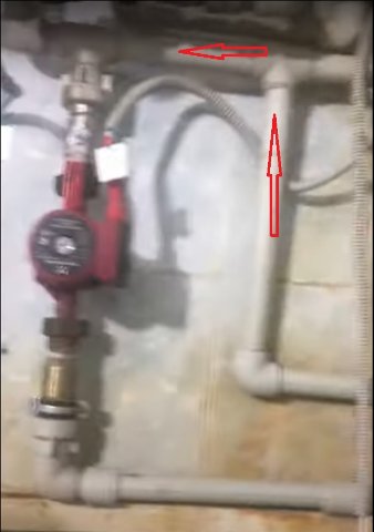

s.abst писал(а): 27 дек 2021, 01:06 дополнительный насос на входе.
Его "Специалисты" тупо последовательно вкрячили? это же неправильно, толку не будет.

Hobsyllwin писал(а): 10 янв 2022, 10:56
....а как надо? :? Там от насоса до котла метра три с поворотом.
Не....Он там раньше был установлен для дизельного котла. Просто дизель демонтировали, а к его входу - выходу прицепили Baxi.
Hobsyllwin писал(а): 10 янв 2022, 12:34 а котловый контур будет на одном встроенном в котел насосе.
Как я понял из ролика, последовательное подключение не вредит и не много помогает. Пусть стоит пока до тепла.

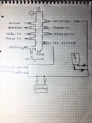

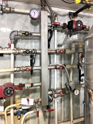

...а хрен его знает какой тут последний... :? Гидрострелку сейчас сфоткую и схемку набросаю, как смогу...
Baxi сегодня утром опять гремел гайками. Выключил. Час постоял и опять работает. Меня очень волнует - почему он не отключается? Молотит сутки напролёт. :(
Отправлено спустя 3 минуты 47 секунд:
Starik писал(а): 10 янв 2022, 14:48 На абсолютно всех радиаторах установлены?
Не....Третий этаж на вентилях. Они все открыты. :yes:
Отправлено спустя 50 минут 49 секунд:
....ну как смог... :oops:

s.abst писал(а): 11 янв 2022, 20:28Гидрострелку сейчас сфоткую и схемку набросаю,
Это всё что угодно, но не гидрострелка, имхо, параллелепипед утыканный трубами. Какая-то загадочная жуть, для меня. Выше ссылки давал, сам сравни со своей "гидрострелкой".

Starik писал(а): 12 янв 2022, 00:27 Это всё что угодно, но не гидрострелка, имхо, параллелепипед утыканный трубами. Какая-то загадочная жуть, для меня. Выше ссылки давал, сам сравни со своей "гидрострелкой".
Вот плюсану.
Причем и на коллектор ни фига не похоже. И на стрелку не тянет, ни по диаметрам, ни по расположению патрубков, ни по конфигурации в целом. Чего там в ней происходит - известно только создателю сего устройства. Причем, я так понимаю, это откровенный самопал, а не заводское производство.

И.Борщов писал(а): 11 янв 2022, 23:51проверить не завышено ли максимальное давление газа на горелке
И.Борщов писал(а): 12 янв 2022, 00:40манометром, можно сделать самому U образный замер производится на газ клапане,
Уважаемый, вы хотя бы немножко понимаете, о каком котле идет речь?

Starik писал(а): 12 янв 2022, 10:43
Уважаемый, вы хотя бы немножко понимаете, о каком котле идет речь?конденсац..jpg
ну так пусть с газоанализатором настроит,хуже не будет,а ещё до кучи поменяет гидрострелку",и успокоится,,,во втором посте темы правильный ответ считаю его проблемы,,,ну а ты ув, продолжай дальше копай
Замечательно! Мне предстоит из за этого котла делать кап.реконструкцию всей системы отопления?! :facepalm: С учётом , что прежние хозяева вмуровали трубы в стены (типа евроремонт) - это капитальный ремонт всего здания :? Это просто не реально.

Это понятно. Теперь давайте рассуждать логически....
1. Котёл гремит. Причина? Перегрев? Если перегрев, то почему не сразу, а по прошествии суток-трёх? Может причина в каком нибудь клапане котла?
2. СО работала до этого котла лет 20! Сейчас напольный работает без проблем. Температура в радиаторах (ВСЕХ) и бойлере как положено. Что не устраивает в СО?
3. Понимаю, что этот Baxi маломощный и ему трудно прогреть такой объём, но тогда он должен работать на полную мощность и не догонять заданную температуру. Тут получается наоборот. Чем больше откроешь радиаторов и бойлер - тем дольше работает без грохота.
Мне видится банальная неисправность по перекрытию потока в каком то из каналов котла. СО тут не причём. Циркуляция есть и очень хорошая. При чём, при остывании котла, она восстанавливается и котёл продолжает работать ещё сутки - трое.
4. У меня эксклюзивная неисправность? Ни кто ни когда, из специалистов Baxi, не встречался с такой ситуацией? Нет опытных, остались только теоретики? Есть специалисты, по конкретно, этому котлу?
5 . Кто нибудь мне может объяснить - как работает трёх ходовой клапан и как его зафиксировать в открытом положении?
6. Почему при перегреве не срабатывает защита от перегрева? Почему не отключается котёл?

s.abst писал(а): 12 янв 2022, 19:36Замечательно! Мне предстоит из за этого котла делать кап.реконструкцию всей системы отопления?!
Прекратить истерику.
s.abst писал(а): 12 янв 2022, 19:36это капитальный ремонт всего здания
Не надо метаться.
Достаточно установить нормальную гидрострелку от которой осуществлять разбор через коллекторы по всем контурам отопления.
Схемы подключения гидрострелки предоставлял, надо включать мозги, а не биться в истерике. Все разборы на контуры отопления влево/вправо, вверх/вниз должны осуществляться через коллектора, а не из гидрострелки.
Котел виноват только в том, что он не брёвнами топится. В котле не наступает перегрев, в нём происходит закипание теплоносителя в теплообменнике из-за отсутствия нормальной (правильной) скорости циркуляции жидкости. Нарушение циркуляции происходит из-за безобразного распределения потоков внутри той прямоугольной коробочки, когда каждый насос контура старается пересосать соседа, включая и котел. Там нет гидравлической развязки оборудования, а значит нормальный котел не в состоянии в таком бардаке работать.
Есть же поговорка: неча на зеркало пенять...
В принципе, ты же собирался отключить этот котел. Думаю, это будет самое простое, но крайне безграмотное, исключительно эмоциональное решение. Понимаю, что СО же кое-как работает, пожирая огромное количество газа из-за не правильной сборки, а раз так, то без Baxi можно обойтись.
Найди грамотных монтажников, пусть предложат своё решение по изменениям в котельной (гидрострелка + 2 или 4 коллектора).
Можешь на меня обижаться, если тебе легче от этого станет. :)

...а как это понимать? _Jhm1esmRKM При чём тут гидрострелка?
Все задвижки открыты. Котёл отключён. Значит всё таки клапан?
Просто ни как не въеду... :wall: Если такая хреновая СО, то куда делось давление из котла?

s.abst писал(а): 12 янв 2022, 22:44Если такая хреновая СО, то куда делось давление из котла?
Наверное, система хорошая, но очень не понятная. Вот скрин из твоего видео, стрелками показываю подачу из Baxi.
:facepalm: Совершенно не понимаю, зачем там установлен насос с обратным клапаном? Как ты утверждаешь, насос включен и это ... обратка?! :shock: Как вообще такое может работать, для меня загадка.
Жесть какая-то. :shock: Котел хрен пойми как подключен к СО и котел же виноват в том, что его так подключили. :facepalm:
Медленно и подробно сделай видеосъемку труб СО в котельной, подачу от котлов (ото всех, что у тебя там установлены) и обратку до "гидрострелки". Постарайся, что бы всё было в резкости.
Полагаю, если этот насос выключить, то давление в Baxi будет таким же как на "гидрострелке".

Starik писал(а): 12 янв 2022, 23:44 Совершенно не понимаю, зачем там установлен насос с обратным клапаном?
Это насос от от дизельного котла. Горизонтальная стрелка должна быть направлена на право, а не на лево, как у тебя на фото.
Вообще это вход\выход дизельного большого котла, который демонтировали. К этим трубам и прицепили Baxi.
Это вообще не имеет отношения к отсутствию давления в котле.

s.abst писал(а): 13 янв 2022, 00:22Горизонтальная стрелка должна быть направлена на право, а не на лево, как у тебя на фото.
Разговор слепого с глухим. :( Не пойдет жидкость вправо, когда насос тянет её влево, разве что справа насос ещё мощнее окажется. :)
