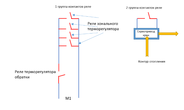

Выше по теме я спрашивал мнение о возможности подключения термостата к М1 и реализации многозонового регулирования с использованием ОТ.
Правда рекомендации получил смазанными.

Отнести термостат котла в самую холодную (быстрее всех остывающую) комнату.

Сбалансировать свою систему отопления, и организовать регулирование по самой холодной комнате. Да ты хоть сам обвешайся датчиками, с ног до головы. Мода это уже, что ли? Дальше то что...?

Мда. Самая холодная зона у меня "Зимний сад" со стеклянной крышей и стенами. Наверное не стоит продолжать, что будет, если я организую отопление по этому датчику? Тем более, что зимой я там поддерживаю 15 град в течение недели, а на выходные разгоняю до 20, т.к. люблю провести вечер у камина.
Если я буду всё балансировать и регулировать кранами в системе отопления, то нафига мне эта автоматика.
Я хочу иметь систему, которая даст мне максимум комфорта и если понадобится, то обвешаюсь датчиками....
tsv63, давайте сменим тон разговора с раздраженности на позитивность.... Я понимаю, что вы гуру, изобретаете свои контроллеры и т.п.. Я этого делать не умею, но и вы не умеете делать то, что умею я. Это же не вызывает у меня раздражения.......

Ввиду того, что котлом может управлять только один датчик, могу посоветовать поставить под каждый датчик свой котел, для полной гармонии.

Не буду с вами спорить, хотя скажу, что котел может вырабатывать тепловую энергию по одному алгоритму и управляться отдельной автоматикой по температуре теплоносителя, а система иной автоматикой, которая доставит и распределит эту энергию по потребителям совершенно по другому алгоритму (к примеру по температуре воздуха у потребителей). Оба эти блока автоматики конечно взаимосвязаны между собой, но каждая из них живет по своему алгоритму.
Вот я и хочу соединить эти системы автоматики. Каждая из них выполняет свой функции, но они контактируют между собой.
У меня был простой вопрос: "как заставить молчать котел, который управляется ОТ по температуре теплоносителя в режиме ПЗА в то время, когда потребителям не нужна энергия и Терморегуляторы стоят в "-" по температурам конкретных помещений.
Ну не нужно мне прогрева котла днем, когда на улице +2 град. В доме и так тепло, а вот вечером он должен включиться, потому как в доме похолодает. ПЗА ему в этом не поможет. И всё это в разрезе нескольких помещений с разными уровнями теплопотери."
Надеялся, что F10=02 является тем параметром, который связывает два блока автоматики: наружный и ОТ для котла. Сейчас уже не знаю. Через пару дней поэкспериментирую с системой, может что то получится.
К сожалению, мы ушли куда то в академическую сторону от конкретной задачи.

Спасибо, частично это оборудование у меня есть в системе. На контурах стоят дополнительные насосы, каждый контур имеет запорный сервоклапан. контуры с котлом развязаны гидрострелкой, дабы не заткнуть циркуляцию.
Нет только теплообменника. Планировал использовать теплоаккумулятор в его качестве. Обсуждал в соседней ветке.
Кроме него летом нужно переделать коллекторы. Установить на них узлы подмеса с термостатическими трехходовыми смесителями на каждый контур.
В крупную клетку это выглядит так Извините за корявость схемы, чуть скорректировал инструкцию к котлу
Меня подбила на это инструкция: Нынешнее регулирование релейное. Котел получает либо максимальную уставку, либо минимальную.
В приведенных схемах котел начнет греть воду только при замкнутых 2-х реле: ТР зоны и ТР обратки.
- Если ТР зоны замкнуто, а ТР обратки откл., то насосы сначала опустят температуру обратки до мин. (45 гр), далее ТР обратки замкнется и котел вкл. по 2-м релюшкам
- Если температура обратки ниже 45 гр,ТР обратки включается, но ТР зоны разомкнуто (тепло в доме), и котел не запустится по 1-му реле.
Глупость, наверное, но сам придумал
Не ругайте!
Я хотел добиться чего то подобного и с ОТ, отключать котел, в случае, если дома тепло вне зависимости от Т обратки. Пока не получилось.
ОТ дает возможность работать шире: с использованием ПИДа, с использованием ПЗА. Релюшками этого не добьёшься.
Я сегодня провел ряд тестов с котлом под ОТ и различными F10 и вариантами перемычек. Чуть позже доложу.
Сейчас так и происходит. Я управляю им терморегуляторами контуров параллельно замыкающими М1. Контроль интервала работы котла организован терморегулятором по обратке. Котел просто греет воду по уставкам, выставленным руками на внутренней панели (30 и 71 град) пока температура на обратке не выйдет за установленные значения (мин 45 и макс 55 град). При достижении 55 гр. М1 размыкается. Котел останавливается, как только обратка остыла до 45 град М1 в + и котел вкл.
Установка доп оборудования -дорогое дело, посему попытался решить вопрос програмным методом.
Не ругайте!
