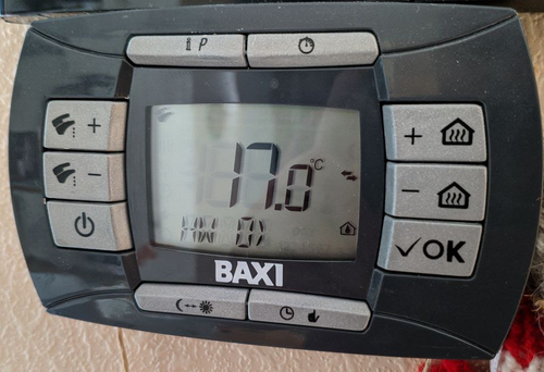

Есть ещё буквенный параметр HW PR. Довольно весёлый и совсем непонятный. Попробуйте им поиграться. Значения 0, 1 и 2.

При установке в значение 1 котел запустился на ГВС. Поработал секунд 5 и огонь погас. Мотор продолжал работать минут 10 (со странным звуком, как мне кажется). Сильно нагрелась латунь котлового 3ходового и там где мотор тоже. Трубы холодные.
То есть не важно в каком положении сейчас стоит новый 3ходовой - обе трубы холодные.
Может котловой 3ходовик не перевелся в режим отопления и гонит воду в старую трубу ГВС, которая теперь с заглушкой?
Там по-другому не вставить, разъем не симметричный. Прозвонил - провода совпадают.

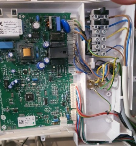

Добрый день. Ткните пожалуйста пальцем, что здесь отвечает за датчик температуры и за 3х ходовой?
В тетради написано, что мой случай (композитный котел Eco4s) это провода синий -черный -красный, но у себя такую цветовую распиновку не обнаружил.
Нужно подключить датчик температуры и внешний зх ходовой.

Я так понимаю вы бочку к двухконтурнику хотите пришпандохать?
Так у вас на борту и датчик и сервомотор есть. По проводке от них прошлись бы и вся недолга.
А вообще - в инструкции на котел в конце есть коммутационные схемы - там посмотреть - не ошибетесь.
Датчик подключен на низковольтной длинной колодке. 2 тёмно-зелёных провода. Колодка Х5, порты 4-5 (если сверху колодки считать).
А мотор 220. Поэтому он на высоковольтной колодке сидит. Колодка Х3, порты 5-6-7 (опять же считая сверху).
Отправлено спустя 50 секунд:
Провода придётся резать, да.
Не забудьте штатный сервомотор на штатном же тёхходе оставить в положении "отопление".

Спасибо за помощь. (особенно в цвее проводов датчика температуры) Все получилось!!! Провода нигде не резал.
Снял фишку с бошки привода трехходовика и воткнул ее в новый трехходовик от стаут (они на 100% идентичны).
В снятую фишку температурного датчика воткнул провода от нового датчика температуры бойлера (немного примотал, что бы не выскочили)
По факту получилось, что достаточно быстрыми манипуляциями можно все обратно перевоткнуть к заводским установкам.
Инструкция наше все. Там действительно все написано )))
