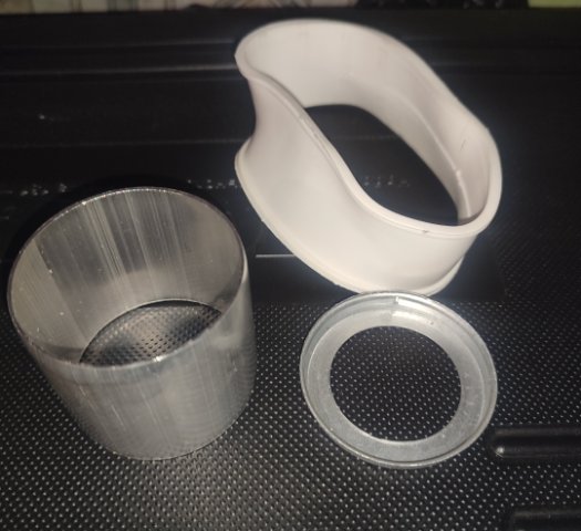

Добрый день. Нашёл в коробке дымохода какие-то запчасти. И не могу толком понять для чего они? Они должны были остаться?
Дымоход 750мм, самой простой конструкции. Угол 90 гр из котла, и прямой участок сквозь стену на улицу.))
Монтировал не сам, не очень разбираюсь в этом вопросе.

Livsi писал(а): 09 фев 2025, 11:17не очень разбираюсь в этом вопросе.
А хоть читать умеешь, инстр. к котлу, стр. 12. Там по-простому, для обычных людей, написано. ;)

Starik писал(а): 09 фев 2025, 12:10 А хоть читать умеешь, инстр. к котлу, стр. 12. Там по-простому, для обычных людей, написано. ;)
Да, спасибо, прочитал. С диафрагмой разобрался.

Комплект дымохода универсальный. Для нескольких производителей котлов. Разное подключение к котлу бывает. Где-то хомут нужен, где-то фланец. Где-то проставыш дополнительно. Так что просто набор избыточен.
