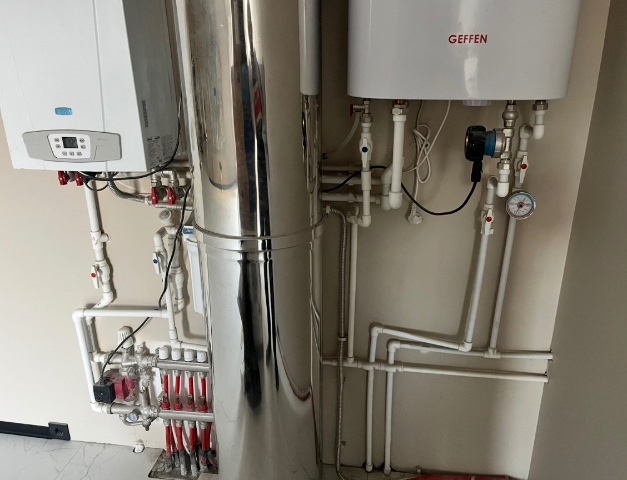

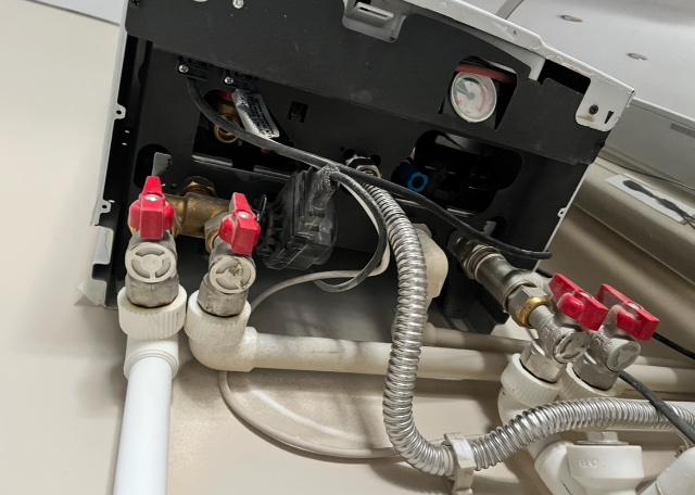

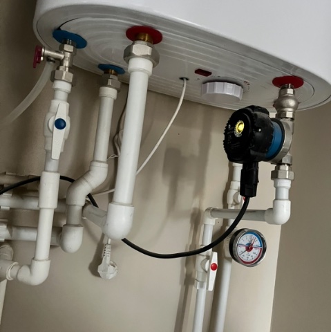

Фотку бы обвязки котла. Ну в смысле под котлом. Распишите что куда/откуда.
Параметр F03 какой установлен сейчас.
Куда вставлен датчик бочки и куда он подключен в котле

Просил конкретные вещи. Опять общие планы шлёте зачем-то

Завтра все сделаю, что было в телефоне. Что куда идет дамаю написать не получится я не мастер

Хотя бы фото под котлом. Потом скажу что куда интересует.
Про бак. Бак желательно, конечно. Хотя бы 2-4 литра. Но и без баков люди живут нормально, даже с бОльшими объемами. Другое дело воду греют до 60 Макс. А у вас аж 70. Вот с этим сначала разобраться нужно

Хочется понять, правильно ли трёхход установлен. И его мотор.
Переведите котёл в режим "только отопление". Зарядить температуру побольше. Ну так, чтобы он в нагрев пошёл. И трогайте оба левых патрубка из котла после трёхходового которые. Который греться будет?
Подостудите и повторите то же самое, только переключите предварительно режим котла "лето" (только ГВС). Дождитесь когда датчик бойлера команду на нагрев даст и пробуйте те же патрубки.

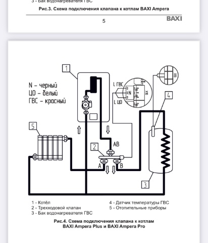

Bahus, стоит Комплект Baxi с трехходовым клапаном и датчиком для подключения бойлера (BX4991100069)там маркировка.
- Сообщения: 12969
- Благодарил (а): 82 раза
- Поблагодарили: 1683 раза
Настройки Baxi 4s 1.24+БКНв квартире
В комплекте 2 датчика идёт. Один для электрокотлов Ампера. Второй для газовых Eco4S/EcoFour. Точно тот задействовали?

Как узнать какой поставили ? У меня стоит белого цвета?
Последний раз редактировалось Slavus76 19 мар 2025, 14:28, всего редактировалось 1 раз.

А хз. В руки не попадался мне этот комплект пока что.
Судя по картинке у них на кабелях маркировки какие-то наклеены. Только мелко и не разобрать. Чего там написано на каждом, посмотрите.

Понял в инструкции написано NTC для газа. Посмотрю
Отправлено спустя 2 минуты 4 секунды:
Датчик температуры нарисован сверху у меня внизу подключен. Ещё раз все проверю

Это принципиальная схема. У разных моделей БКН гильзы под датчик расположены в разных местах.
