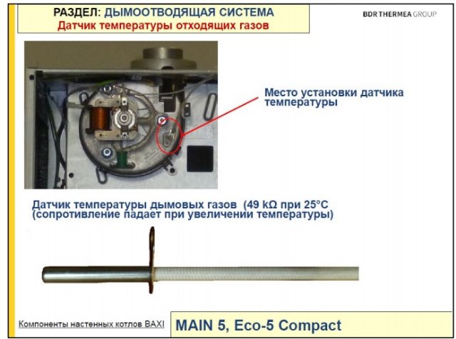

датчик температуры газов? Отправлено спустя 7 минут 54 секунды:

Да, его, до блеска.
Отправлено спустя 3 минуты 1 секунду:
Ссылка под надписью Service.baxi.ru в шапке форма.

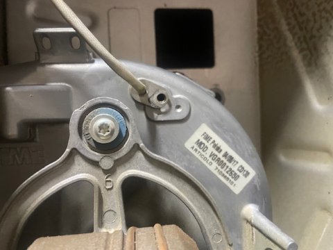

Как его правильно вынуть для очистки?
Саморез открутил и смог повернуть на 90 град против часовой, упирается. Силу можно применить?

вот саморез выкрутил, а сам датчик не вынимается. Всю улитку снимать и разбирать?

Он же просто штырь - вы же картинку со слайда выше положили. Он так и выглядит. Если не вынимается - значит зарос. Снимайте с вентиляторм, если боитесь чего-то оторвать. Похоже его всё-равно снимать придётся.
