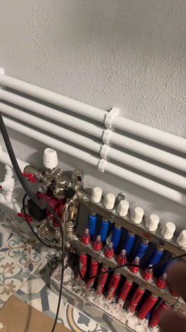

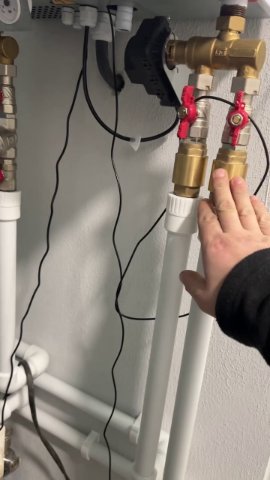

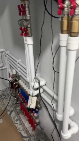

2. Опишите схему системы по гидравлике. А лучше схемку на коленке набросать. Ну или пару-тройку фоток ключевых узлов.

2. Смогу чуть позже фото прислать
