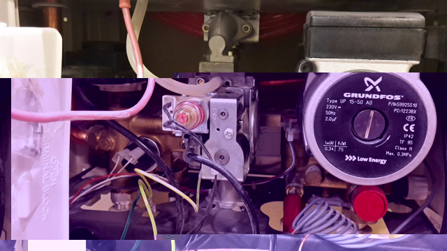

Какая плата установлена? , внешне можно определить , какого цвета блок розжига? белый либо черный? место куда вставляется провод розжига..
k0syak
Сообщения: 13
Зарегистрирован: 04 окт 2016, 14:43
Мой котел: Baxi eco four
Baxi eco four E99 и E35
Сообщение k0syak »
Вот плата и внутренности
Е99 - внутренняя ошибка платы, возможно "залипание" контактов реле газового клапана.
Как следствие - ошибка Е35...
Но прежде чем курочить-менять плату, проверьте TN-C-S (гугл-яндекс в помощ...)
