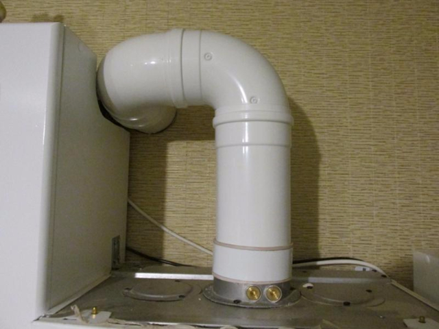

Добрый день!
Сначала думал газовый клапан, но нет. Снял лицевые панели, насколько смог определил что брякает при включении и выключении горелки (возможно чуть раньше и чуть позже) примерно в месте выхода дымохода из котла. Не то чтобы сильно, но бывает тише бывает громче. Особенно ночью. ( У сестры такой же котёл, такого нет, только слышно как горелка вспыхивает...). Прессостат тоже издаёт звуки, но это не он. Ощущение как будто заслонка открывается закрывается с бряканьем.. что там может быть.
На видео:
первая порция звуков - после включения вентилятора сбрякало в районе трубы затем щёлкнул газовый клапан.
далее работает горелка
вторая порция звуков - сработал газовый клапан и через долю секунды сбрякало в трубе.
затем работает вентилятор несколько секунд
третья порция - остановка вентилятора, бряканье в трубе и щелчёк прессостата.
https://yadi.sk/i/WuF-p29v3B4ewV
второй вариант видео
https://yadi.sk/i/_8istQmz3B4nvL

ИМХО расширитель об планку бьётся (всё что услышал криминального)
Картонки кусок между расширительным баком и планкой сзади заложить враспор попробуйте.

нет у лун не бьет расширительный бак, разбери нижнюю часть коаксиальной трубы где ты снял видео, в дымоходной части трубы т.е. во внутренней ее части увидишь установленное кольцо..оно поднимается вверх при работе вентилятора и падает вниз с бряком) привет монтажникам.

Anatolii писал(а): в дымоходной части трубы т.е. во внутренней ее части увидишь установленное кольцо..оно поднимается вверх при работе вентилятора и падает вниз с бряком) привет монтажникам.
Что то подобное предполагал, но в схемах нигде ничего не нашёл про это кольцо. Что это за кольцо и для чего оно ваще? Оно кстати из какого материала изготовлено?

Диафрагма дымоходf/ Стальное колечко

Вытащил это кольцо из внутренней трубы. Бряканье пропало. Всем спасибо!
