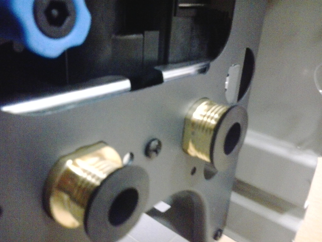

Вот смотрите фотку. Это для наглядности объяснение, а то периодически такие вопросы возникают. За качество извините, реально диафрагмой дымохода фотографировал
Выходные патрубки вставляются в композитную гидрогруппу через прокладку. Чтобы они не выскочили - их фиксируют скобами (видно на фотке блестяшки). Выскочить - не выскочат, а при подключении патрубков системы - выходные патрубки будут проворачиваться. Чтобы этого не было - выходные патрубки смонтированы не через круглое отверстие в корпусе, а со срезанными сегментами по 2-м сторонам (это на фотке тоже видно вроде). Тогда они не будут при монтаже прокручиваться. НО. Если с водой (полудюймовые патрубки) все прозаично, то с патрубками отопления чуть хуже. 3/4 резьба попросту не вставляется в отверстие корпуса. Поэтому на ней тоже сделаны срезы с двух сторон.
Это к вопросу "почему так".
Теперь к вопросу "ну и чего делать-то".
Если вы пришпандохаете к патрубку фитинг через подмотку, то у вас останется 2 здоровенные щели, через который теплоноситель будет сифонить мама-не-горюй.
Поэтому в комплекте с котлом идут два переходника. По сути это даже не переходники, а удлинители. С одной стороны 3/4 внутренняя, с другой 3/4 наружняя, только уже полноценно круглая. Это монтируется к выходному патрубку через торцевую прокладку, соответственно щели перекрываются. Ну а дальше вы вольны лепить что и как вам заблагорассудится.
По поводу "в комплекте". Сейчас в магазине у нас уточнял, мне ответили дословно: "в каких-то есть, в каких-то нет". Конкретно в том, который открыл я - переходников не было. Поэтому нет фото в этот раз. А идти на склад, вскрывать остальные - вот вообще влом.
Можно ли где-то такие штуки купить - фиг знает.

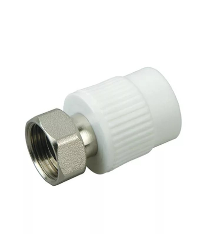

Есть частное решение проблемы отсутствия переходников. Если систему делаете полипропиленом, тогда вам понадобятся не американки (муфта комбинированная разъемная они обычно называются. На вашем фото именно они), а муфты с накидной гайкой. Они монтируются с применением торцевой прокладки на внешний элемент. Ща картинку в сети поищу. Ну вот хоть такая.

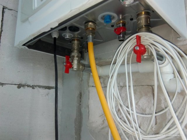

В смоленском представительстве могут привезти переходники через пару недель. Пока остановился на таком варианте, это удобоваримо?
Муфта позволит зажать прокладку, краны с американкой - соединение разбирается без слива системы отопления. Спасибо людям, что прислали картинку.
В итоге получилось так:
