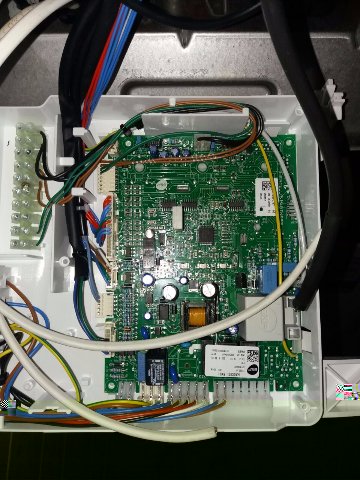

Для этого нужна плата KHG 71410651- Интерфейсная плата для зонального регулирования На ней же стоят реле. Схема подключения к разьему X34 и програмирование описано в сервисной инструкции.stayer писал(а): араметры P04/P05 "Настройка программируемого реле 1/2". Я делаю вывод, что в котле есть 2 реле, которые могут управлять внешними устройствами (насосы, клапаны, электроника итд). И дальше идет ссылка на сервисную инструкцию. Конкретно меня интересуют значения 8 и 10. Каким образом можно эту функцию использовать, есть примеры ? Где можно найти распиновку этих реле и какое напряжение и ток они выдерживают ?
Каталог конденсационников 2016 год https://baxi.ru/upload/iblock/27a/baxi_ ... y_2016.pdf стр 31.
Там же, страница выше - датчик температуры бойлера KHG 71407681-
А вот теперь засада - У меня Дуотек Компакт (сорри, без+), сегодня полез подключать плату, и что вижу - а разьема то и НЕТ!!! Не впаян. Такой засады от Baxi не ожидал...
Что посоветуете делать?
ЗЫ еще раз проверил по каталогу конденсационников 2016, по генеральному каталогу 2017 - плата прописана как аксессуар для луны и дуотеков.
В инструкции и сервис мануале все ссылки на нее тоже есть.

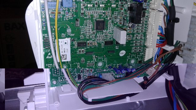

ЗЗЫ stayer, можно Вас попросить проверить наличие разьема? Верхний правый угол матплаты. Фото выкладываю.
Последний раз редактировалось leo_travel 21 окт 2017, 23:21, всего редактировалось 1 раз.

Вах! А вы откуда? В РФ такие котлы официально не поставлялись!leo_travel писал(а): У меня Дуотек Компакт+
Отправлено спустя 6 минут 20 секунд:
А по фото без +...

Уфа. Как не поставлялись? Куплен в магазине http://shopkotel.ru/ Модель Baxi Duo-Tec Compact 1.24 (без +, ошибся в первом сообщении)BAXI-Ural писал(а): Вах! А вы откуда? В РФ такие котлы официально не поставлялись!
Серийник бьется в русском сервисе. Инструкция, наклейки и тп на русском. Это что, серые котлы без гарантии и в непонятной комплектации?
Такие это какие - без пропаянных разьемов?

Сами в шокеleo_travel писал(а): а разьема то и НЕТ!!! Не впаян. Такой засады от Baxi не ожидал...
У вас не "+" как вы написали (а я повелся)...leo_travel писал(а): Серийник бьется в русском сервисе.

Я вот что то не понял... как это разъём не нашли?
на фото разъём находится сверху слева - аккурат под зелёным проводом

Мда... Вот и верь ... заку и слепым фотографиям...BAXI - Volga писал(а): Я вот что то не понял... как это разъём не нашли?

Вау... неужели я так мощно тупанул.. В сервис мануале картинка с именами разьемов плоховатенькая, X34 увидел, а что X34А не то и в разных углах - не рассмотрел...
Вот для этого и нужен форум, на котором как раз направят на путь истинный
А я уже на уши представителя в Уфе поставил... Буду извиняться. (Правда сначала доберусь проверю все точно)
Благодарю что развеяли мое заблуждение!!
ЗЫ Хотя человечество иногда страдает более долгими и сильными заблуждениями)) пример - страусы прячут голову в песок ))

На плате номер разъема написан. Даже в вашей фотке, где всё размыто, эти имена видны.

Еще раз про релейную плату.
Разьем нашелся, все подключилось, но вот места для самой платы не предусмотрено, либо короткий шлейф. В луне прямо место для платы было. Здесь если ставить на комплектные стойки - не проходит по высоте, не закрывается крышка отсека общей платы...
Вроде внизу есть место для платы, но шлейфа категорически не хвавтает.
Луна: Дуотек
Луна: Дуотек

Можете плату сфоткать, как она выглядит сверху и снизу ? И что-нибудь рядом, линейку или спичку.

Вопросы по Duo-tec Compact
Плату смотрите на фото, размеры - примерно 4х3 см, снизу только пайка сверху компоненты.
В результате просто положил ее через диэлектрическую прокладку на основную плату.
технари приедукт пускать котел - пусть скажут куда..
ЗЫ родилась идея - в крышке есть квадратная выштамповка, проверю, может туда поместится....
Не одинок. Комплектный шлейф действительно короче для установки на стандартное место: https://baxi.ru/forum/viewtopic.php?f=33&t=2554
Там же описана логика програмирования параметров и пример применения.
