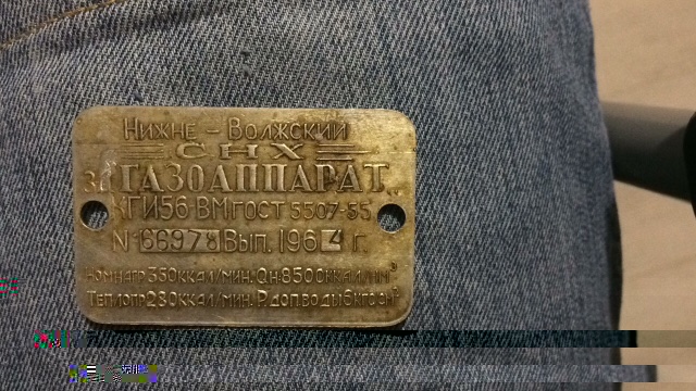

А как же ? Рукожопость :hi:
Отправлено спустя 2 минуты 32 секунды:
Не так давно лет пять назад сняли .

GAZCONEC писал(а): Не так давно лет пять назад сняли
-все нормально ,если акт есть от организации о пригодности к эксплуатации то можно . Ремонт -электроды и маска :)

Ни без ремонтов , но работала , сколько лет , пусть хоть 5лет на складе была.
