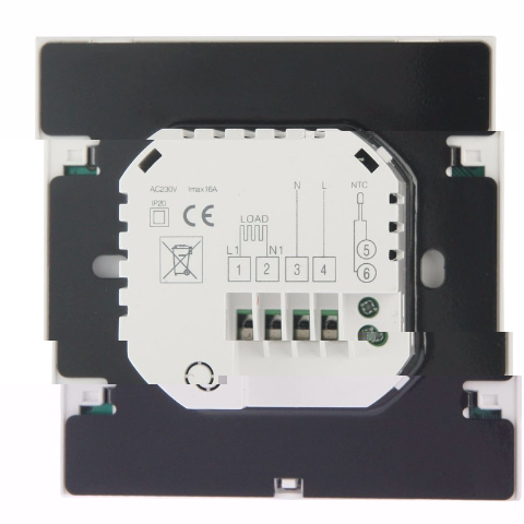

Помогите разобраться с термостатами на Main Four 24/240
На всех картинках неподходящие термостаты.
На термостат приходит питание по клеммам 3 и 4. В зависимости от показаний температурного датчика, подключенного к клеммам 5 и 6 (выносной) и заданной температуры, термостат пробрасывает напряжение на контакты 1 и 2.
У меня, например подобный девайс установлен на пленочных электрических полах.
Такое устройство без дополнительных вещей не подключить к котлу.
Вам нужен самый обычный термостат, с двумя клеммами, которые в термостате подключены к реле. То есть по сути петля. Как на обычных выключателях освещения. Только там вы ручками жмете, а в термостате замыкается/размыкается в зависимости от окружающей температуры.
Ну а какая начинка там будет - это уже по необходимости. Начиная от обычной механики, до устройств с недельным программатором и другими плюшками.

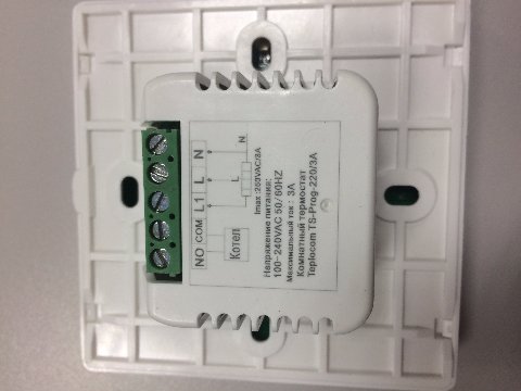

h2p писал(а): Как это должно звучать на английском
potential-free,
контакты на схеме включения обозначаются как (NO) и (COM)
