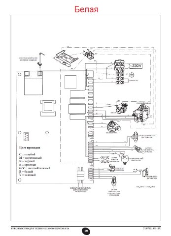

Komyshov писал(а): Панель где кнопки какого цвета?
Komyshov
Старожил
Сообщения: 526
Откуда: Калужская область
Мой котел: Navien Delux 24K
Благодарил (а): 225 раз
Поблагодарили: 92 раза
Возраст: 47
Какой стабилизатор выбрать???
Сообщение Komyshov »
Не, так не видно. Она одного цвета с обрамляющей пластмассой? Ну а лучше серийный номер https://baxi.ru/forum/viewtopic.php?p=36447#p36447
Серая :)
Сообщения: 12475
Благодарил (а): 78 раз
Поблагодарили: 1612 раз
Ага, серая. Но её штатные болячки с электрикой особо не связаны. Больше с ГВС и модуляцией в целом.
