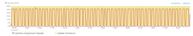

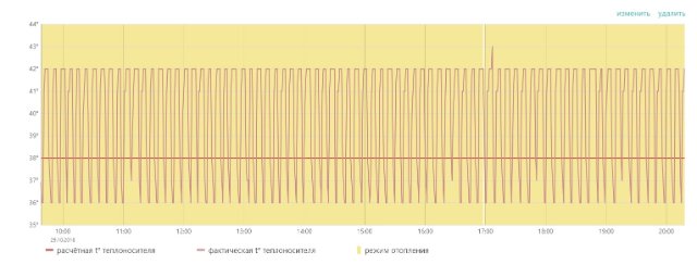

Всем доброго дня! Вот я и стал счастливым обладателем котла Baxi Luna 3 280 Fi. Котел был смонтирован (монтаж производил не я :D ) недавно, в дополнение к нему была установлена система управления ZONT-H1B, подключенный через OpenTherm. Также в котельной установлен температурный датчик, что был в комплекте с Zont`om.
К сожалению, мастера что подключали котел не выполнили его программирование, пришлось разбираться самому, т.к. котел грел теплоноситель до немыслимых 85 градусов и уходил в ошибку Е31 (проблему решил выставлением параметра F10=01 - т.к. зонт подключен без перемычки).
Далее возникла новая проблема - котел не выключался вовсе, постоянно грел теплоноситель, уровень модуляции при этом был равен 0 - временно решил эту проблему выставлением параметра F15=26 % (значение выбрал рандомное). После данного программирования. котел начал отключаться.
В связи с тем, что техника для меня новая прошу Вашего совета в решении следующих вопросов:
1) Какой показатель уровня модуляции является оптимальным?
2) Какой алгоритм работы у котла? При каких отклонениях от заданного уровня температуры теплоносителя котел должен включаться/выключаться?
3) Жутко напрягает то, что при работе через протокол OpenTherm, регулировка параметров котла вручную (непосредственно на панели котла) недоступна, его даже тупо не отключить :x Можно ли как нибудь это исправить?
4) Что я упустил при программировании, что может облегчить жизнь котлу? (не хочется его губить смолоду)
Исходные данные: дом 200 кв.м. - теплые полы + радиаторы (2 этаж), гидрострелка, 4 насоса Wilo на подачу ( на каждый контур).
Графики прилагаю. Заранее спасибо откликнувшимся :)

начинаем с настроек котла.
Предварительно отключаем OpenTherm снимаем питание с ZONT и снимаем питание с котла
Отсоединяем OpenTherm
Заходим в настройки.
F10= 01
F13= 30
F15= 0
F17= 05
Сохраняем настройки
перемычку комнатного термостата убрать
Далее можно подключать ZONT
в настройках ZONT время между включениями котла 5 мин
максимальная температура теплоносителя для начала 50 гр
уровень модуляции горелки 30
далее настраиваете режимы
Андрей.
Технический специалист BAXI.
Нижний Новгород.
