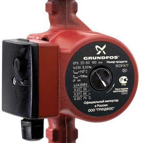

halimag1991 писал(а): 03 ноя 2018, 07:15 Grundfos ups 25-60
Такой?

halimag1991, eсли улитка цела, подойдет голова от Wilo RS 25/6
Отправлено спустя 4 минуты 57 секунд:
Если улитка с дефектом, побробуйте спросить у вас в Березово б/у улитку : Нигматулин Сергей Харисович +7-904-884-34-10

Грундфос вместо Вило не поставить. Они вращаются в разные стороны.
У Четвертого Мэйна всегда Стоял Вило. Если нет возможности оригинальную запчасть купить, тогда Wilo RS-Star 25/6. Но проскальзывала информация, что крыльчатка не всегда по диаметру подходит.

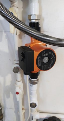

Купил себе ВИХРЬ ЦН-25-6, только из за цены -1800руб, и что у него так же керамика. При вскрытии оказалось что крыльчатка и в диаметре, и всасывающая часть один в один. Единственное - крыльчатку нужно на пару миллиметров посадить глубже на вал., и поставить ещё одну прокладку между корпусом и башкой, может и так можно, но на вихре прокладка силиконовая, подумал что она слабовата, вырезал из силиконовой перчатки ещё одно кольцо толщиной 0,7мм и поставил. Остальное всё один в один. Пока всё отлично, хотя родной насос на первый взгляд тоже ничего, но вибрировал так что котёл входил в резонанс.
Пс. на Грундфос диаметр вала 10мм а на Вихре 12мм. Так что родную крыльчатку никак не поставить..
Позже фотки выложу, может кому интересно будет

Сообщение Никейм »
Ещё пару:

Никейм писал(а): 03 ноя 2018, 20:06 Купил себе ВИХРЬ ЦН-25-6, только из за цены -1800руб, и что у него так же керамика.
А как насчет мощности, не задумывался? Родной 57 Вт немного не совсем одно и то же, что Вихрь 90 Вт! Плату спалить не боишься? Токи-то совсем не одинаковые.
Теперь тебе надо лепить контактор, который должен получать команду от платы на включение твоего насоса, а питание насоса через этот контактор организовывать от розетки отдельно. Если кроиловом и заниматься, то уж по-взрослому, что ли. ;)
P.S. В тонкости особо не вникал, но плате надо будет ещё суметь "объяснить", что насос работает, кмк.

Ну вот не нужно умных слов о мощности и т.д... и родной не 57 а 75 ватт... Сейчас работает на втором положении - 60 ватт, на дальнем радиаторе стоит эл. градусник (поставил ещё на старом насосе). Всё как и было, завтра вообще поставлю для пробы первое положение (не помня сколько там ватт, но просто уверен что всё будет ок). Я понимаю что родной всегда хорошо, но не за мин 10к.. Да и реле на плате разница + - 20 ватт ни о чём.

Как здесь уже отвечали умные люди по поводу установки более мощного насоса взамен штатного - ни слова о мощности... Так что не надо..
Пс. И кто вообще ноль в мощности, ватах, амперах-внутренний картридж из Вихря встаёт в родную башку на ура. Но это кого загрузят лишней информацией. Я даже не парясь от предрассудков поставил башку от Вихря и просто подходя к котлу прислушиваюсь-работает ли насос))
Всё, пойду спать в тишине, первый раз за эту зиму)

Подведём промежуточные итоги. Насос ВИХРЬ ЦН-25-6 работает отлично, даже иногда не слышно котёл, и думаешь что перестал работать.. Но всё работает прекрасно, положение 2. Сегодня экспериментировал на первом - мало, температура на последнем радиаторе упала на 2 градуса. Так что за 2к, немного усадить крыльчатку и добавить резиновую прокладку (чисто перестраховка, может и не нужно, но родная резиновая, а на Вихре силикон, который больше ужмётся и течь..), считаю это просто даром. Если пару - тройку лет отработает - что ещё нужно
Прошла зима, насос работает как часы, так что советую))
