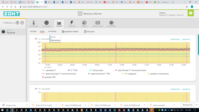

Вот 2 картинки... На второй -16.5 показывает, на первой показывает -20.0. И так замер...
ЗЫ - не обращайте внимание на поведение котла, пока настраиваю...
Это за вчера график, с тех пор не поменялись показания...

Похоже на этот вариант... На графиках в Зонте исходя из выставленной кривой ПЗА, установочная температура теплоносителя пляшет от -20 градусов.

Да, абсолютно верно. Сейчас на улице -29 по факту, на графике Т уличная застыла на -20. Установочная считается от -20 и соответственно котел держит именно эту расчетную.
