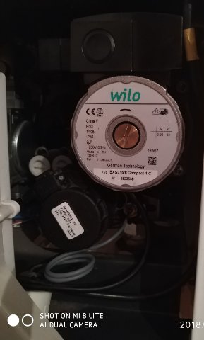

Здравствуйте. Зашумел насос в котле Fourtech 24F. Ошибок пока что нет, но работает шумно, как будто стрекочит. Насос стоит wilo bxsl 15/6 compact-1 С. Такой же что то не могу найти. Может есть замена, хотелось бы просто заменить голову. А может кто то пытался его починить? В соседней теме видел что кто то писал модель подшипника, но по такой маркировке находится подшипник весом 21кг :) .
P.S. Фото насоса

Подходит голова от Wilo RS 25/6

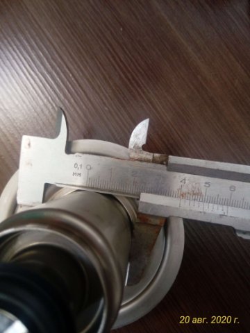

Здравствуйте. Заменил головку ( двигатель с ротором) от насоса WILO BXSL 15/6 BAXI FOURTECH 24F, на головку от WILO rs 25/6. В результате котел греет батареи на двух этажах и полы на первом. Хотя у насосов улитки разные и рабочие колеса. Также разные диаметры втулок и валов. Рабочие колеса не переставить, диаметр валов разный. Прикладываю фото обеих насосов.

Я точно не уверен, но еще к насосу WILO BXSL 15/6 , подходит вал от WILO rs 25/4. Диаметр 35см.
Отправлено спустя 1 час 1 минуту 12 секунд:
Как писали на этом форуме, что подходит от насоса вихрь ц-25/6 к насосу WILO BXSL 15/6 , это полная чушь. У вихрь вращение двигателя обратное и втулка диаметром 40 мм.
