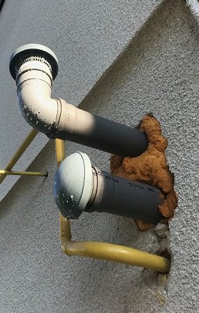

Здравствуйте. Недавно установили котёл газовый Луна дул тек. Заметили что сильно течёт вода из дымохода. Похоже на то, что когда котёл греет воду в бойлере... Сам котёл начинает пукать и из дымохода выходит до пол литра воды. Ошибок на табло никаких нет. Подскажите в чем может быть проблема или это нормально?

Вот фотки. Может поможет...

Doongbo, Уклон газохода в какую сторону организован по отношению к котлу?

Льет-то куда? Назад в котёл? Так это правильно. Так и должно быть. Не забываем надлежащим образом смонтировать удаление конденсата.

Steamboy писал(а): 27 июл 2020, 04:25 Уклон газохода в какую сторону организован по отношению к котлу?
Похоже на то что посередине труба чуток заваливается вниз (посмотрел по вассерваге), а при самой стене еще больше вроде вниз пошла...
Отправлено спустя 2 минуты 31 секунду:
Bahus писал(а): 27 июл 2020, 09:36 Льет-то куда? Назад в котёл? Так это правильно. Так и должно быть. Не забываем надлежащим образом смонтировать удаление конденсата.
Выливает с трубы наружу, причем немало... Слив конденсата на фото выше. вроде все норм...

Ну так если наружу, уклон не туда. Ну либо точка росы оказывается прямо на оголовке, хотя с такой конфигурацией непонятно как она переливаться будет. Может сифон забитый?

Bahus писал(а): 27 июл 2020, 10:55 Ну так если наружу, уклон не туда. Ну либо точка росы оказывается прямо на оголовке, хотя с такой конфигурацией непонятно как она переливаться будет. Может сифон забитый?
Уклон нужно сделать более вверх?
Сифон проверял, там все ок. Он немного влажный от конденсата.
То что вода выливается наружу с дымохода это проблемно или можно быть спокойным?

сними оголовок с выхлопной трубы эксперименту ради...
странный он какой-то...

RADAR, Снял и посмотрел туда в трубу. Там вода стоит. Котёл включил он ее как всегда чуть наружу выпихнул. Думаю проблема в том что труба при выходе чуть вниз наклонена и вода так там и осталась? Она должна под наклоном вверх стоять и вода должна назад уходить?

И чего? Прямо до верха отвода вода стоит?

уклон как минимум не правильный...
Отправлено спустя 35 секунд:
Doongbo писал(а): 27 июл 2020, 16:24 вода должна назад уходить

Doongbo писал(а): 27 июл 2020, 10:45 Похоже на то что посередине труба чуток заваливается вниз (посмотрел по вассерваге), а при самой стене еще больше вроде вниз пошла..
а нужно уклон по всей длине организовать в сторону котла...
Отправлено спустя 2 минуты 28 секунд:
Это же конденсационный котёл, ему нужно отбирать тепло конденсата водяных паров уходящих газов... Поэтому слив и организован из котла в канализацию...

Bahus писал(а): 27 июл 2020, 17:10 И чего? Прямо до верха отвода вода стоит?
Почти полная труба была (та последняя штукованная что чуть с наклоном вниз). Слил воду, вроде все нормально. Как вода туда попала не знаю) Всю систему устанавливали 2 года назад, так все и стояло. Запустили только месяц назад.

Может это с внешки прилетело. Ну дождь там или чего ещё?
Отправлено спустя 48 секунд:
Стоять не должно. Уклон и сифон. И поддон в котле.

Bahus писал(а): 28 июл 2020, 20:07 Может это с внешки прилетело. Ну дождь там или чего ещё?
Сегодня посмотрел, там опять воды собралось. Просто последняя труба чуть заломлена вниз, вот вода там и остается. Сделаю уклон выше и думаю все будет ок.
