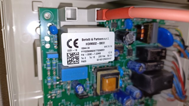

Здравствуйте. Котел baxi ecofour 24f..одолела ошибка e01. Котел установлен в частном доме, заземление есть, электрод проверял, все контакты проверял, напряжение между землей и нулем проверял (до 2В). Ошибка вылезала один раз в день, после многочисленных манипуляций в последние разы стала вылезать раз в 7-12 дней. После сброса котел работает без проблем, до следующего раза. С началом холодов поставил камеру наблюдения направленную на котел, чтобы в случае ошибки можно было среагировать и вовремя сбросить ошибку. И по видео с камеры видно что ошибка вылезает в момент попытки запуска котла: запускается турбина, и в тот момент когда должен идти розжиг вылезает ошибка е01, причем щелчков розжига нет...
https://youtu.be/bn66ubvc6Zc?si=_XmzJ0gggOxvL2UT
Прикрепил видео, по звуку слышно что происходит
Отправлено спустя 4 минуты 15 секунд:
Ошибка уже больше года. То чаще, то реже. Котел в работе года 3.
Отправлено спустя 3 минуты 23 секунды:
Установлен стабилизатор Teplocom, молниезащита (или как она там называется) Бастион Альбатрос. Точные модели не помню.

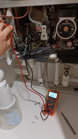

А должно быть не больше 0,1В
И сопротивление не более 4 Ом.Перед этим замером, чтобы не было искажения измерения, отключите фазу на вводном щите.

Вот сейчас пришел замерял
Отправлено спустя 3 минуты 57 секунд:

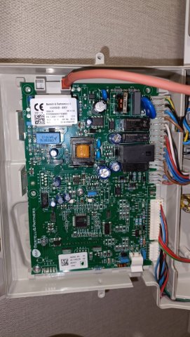

Вот фото платы
Вот фото платы

У меня мысли остались только по поводу неисправности платы...
Ладно бы это было постоянно. А то бывает по 10-13 дней без ошибки

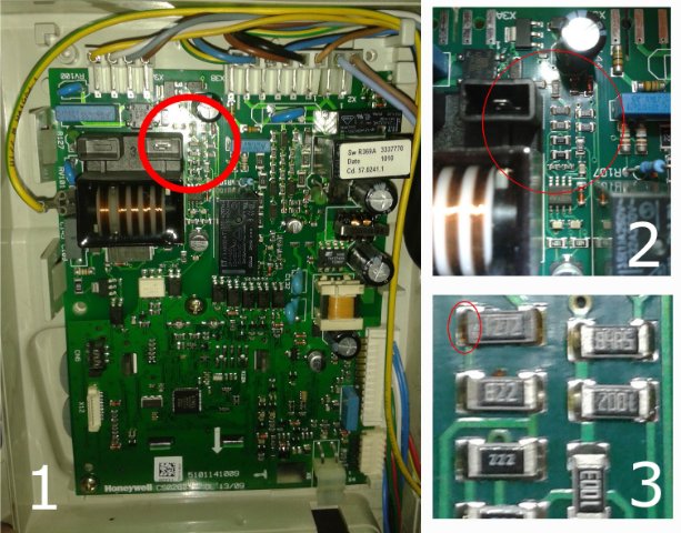

Для платы Honeywell CS0261 поборол е35 В НАЧАЛЕ розжига.Zhigulist писал(а): 18 мар 2023, 09:36 Е35... И так на протяжении 10 лет каждую весну. Интересно, кто-нибудь поборол эту бяку?
Схема контроля пламени и принцип работы с осциллограммами:
https://forum-monitor.net.ru/threads/654827/
Паразитное определение пламени на этапе розжига происходит при слишком часто идущих импульсах розжига (при повышенном напряжении сети) - периоды открытия оптрона u4 после ФНЧ 2го порядка (на r18 c6 + r19 c7) становятся слишком длинные или сливаются так, что оптрон постоянно открыт (детально не выяснял), т.е. МК детектирует это как постоянное пламя.
На длительность влияет собственная ёмкость варистора rv101.
Пульс розжига заряжает rv101 до отрицательного предельного напряжения в 430 в, и часто накапливаемая энергия на собс. емкости в 120 pF порождает открытие U4.
Возможно, при малом зазоре проблема меньше, т.к. каким то образом ниже остаточное напряжение rv101, не вникал.
Предположительно нужно уменьшить длину паразитных открытий u4 чтоб контроллер понял что это еще не пламя, а розжиг.
Надо снизить энергию заряженного vr101 и увеличить задержки:
1. Меняем штатный S07K275 (7мм) на МЕНЬШЕГО размера ТОГО ЖЕ напряжения, 5 мм с собственной емкостью 60 pF, epcos S05K275.
(на bertelli rv101 5мм, 05k420, но другая схема контроля;
на honeywell cs0261f 2010г штатный vr101-7 мм 80 Пф, а на проблемной плате cs0261h 2013г - 7мм 120 пф).
Не поддайтесь на обсуждение емкости параллельно vr101 в теме по ссылке выше, - емкость должна быть чем меньше тем лучше.
2. Увеличиваем в 1-м звене фильтра низких частот с6 2.4 nF до 4.7nf или 10 nF (0805), на 200в.
(на bertelli 1я емкость ФНЧ 47 nF, но вместо r16+r17 - 1 МОм, вместо r18 - 2 по 4.7 МОм)
3. Во 2-м звене с7 увеличение по моделированию до 10 nF ничего не дает .
Можно оставить, можно увеличить до 4.7-10 nF 0805.
4. с5 2uF можно увеличить до 4.7-10uF 50в.
Чтоб открылся vt1, нужно закрыть vt2, и с5 будет заряжаться через R9 +R14 по 470 КОм.
Обеспечивая задержку с5 зарядится до открывания vt1 (чем емкость больше, тем больше задержка) и сократит время паразитных импульсов.
В обратную сторону, (при пропадании тока ионизации) с5 будет моментально разряжен открытым vt2, vt1 моментально закроется и оптрон погаснет.
Справа от тиристора есть место нераспаянного смд электролита. Эти контакты точно заведены на с5. Пробовал 10 uF, работает, без фанатизма можно 4.7 uF smd 0805 на 50в вместо штатного.
5. Часто пишут что с9 10uF 35v дохнет, и это ведет к е35, новый 10uF 50в решает е35 в ряде случаев (я поставил смд керамику в корпусе 2220 , 2225 10uF 50).
Ps imho для спокойного сна надо стаб ДВОЙНОГО преобразования на 220в, он решит эту и другие проблемы.
Стабы на реле\трансах - в утиль.
Теплоком GF (там транс)- полезен, но это не стаб.
ps2- нумерация не как в полной схеме
