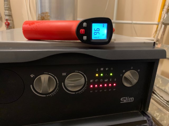

Но словил вот что: подача с котла бывает и 93 гр и 95 и даже 101,2 видел. Измерял пирометром ADA
tempro 350. Раньше он не подводил. Увидев такое решил проверить - вскипятил чайник (нержавейка) на поверхности металла стабильно +35) но внутри когда вода кипит 100 +-/0,2 градуса.

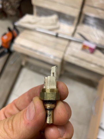

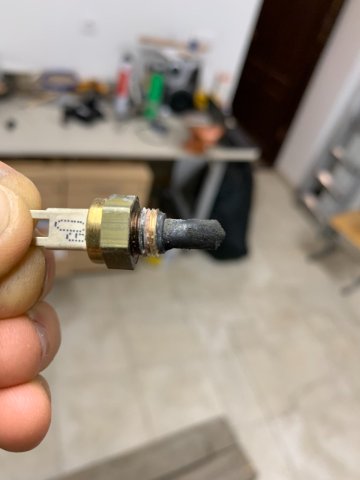

выкрутил его, бы темный с очень мягким налетом в умеренном (на мой взгляд) количестве. Налет удалился простой тряпочкой, датчик приобрел чистый латунный след кроме одного потемневшего места.
Пробовал мерить сопротивление, 7-8 кОм видел (грел пальцами) но больше так и не показал.

Днём котёл грел 88-90 градусов, сейчас к ночи выходит на 95 и думаю это не предел. Пришлось немного скрутить ручку температуры/кривой. Но это всё так же начало сегмента Комфорт. Уличный датчик подключен, его измерял, похож на рабочий.
На форуме несколько раз видел комментарии, что котёл может выйти на 90 (хотя в паспорте максимум это 85) и если уходит дальше, то с 95 его должен отключить термостат перегрева. По перегреву котёл останавливался, это то с чего я начал. На какой температуре, правда, не известно. Воспроизвести самому не удалось.

Измерение датчика СО дали следующее:
1360 Ом на 97,3 гр
2620 Ом на 68 гр
3210 Ом на 60 гр
3590 Ом на 57 гр
это похоже на референс датчика 8434820 (у меня он с белым штекером, на боку надпись "11001 К14"), но для 68 градусов мимо на 11-12%
в принципе если линейно додумать, то 85 легко превратится в 95+, что и вижу
Является ли для данного датчика нормальной такая погрешность?
В принципе готов купить, промерить и вкрутить другой, был бы толк

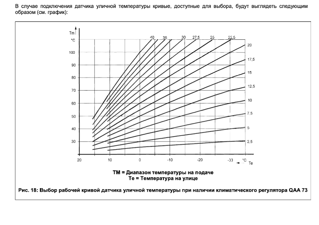

Дмитрий Л писал(а): 06 янв 2023, 12:29 настроил кривую где-то между 2 и 3, так в -22 подача получалась 84-86 градусов.
Все кривые, их графика в инструкциях, на температуру 20 в помещении. У тебя 25! Уличный датчик штатный?

накипь кажется тряпочкой сухой не стирается, а с капсулы датчика стёрлась. Что там внутри на чугуне пока не знаю как посмотреть

tsv63 писал(а): 08 янв 2023, 11:52 Все кривые, их графика в инструкциях, на температуру 20 в помещении. У тебя 25! Уличный датчик штатный?
может быть, но в инструкции про это ни слова. Ну и у меня то обычный термостат, который делает вкл-выкл насоса СО делает. Насос на ГР при этом работает от котла всегда (кроме случая нагрева БКН)
каким образом котёл узнает t помещения и почему не будет выдерживать эти "кривые" из инструкции?
Датчик не оригинальный. Проверялся перед монтажом, на 25 и -25 градусов, показывал достаточно точно
Отправлено спустя 5 минут 26 секунд:
Вот так выглядел датчик

Пирометр свой хоть и проверил на кипящем чайнике, все равно он вопросы вызывает. Например, с котла идёт 40ая сталь. ГР из нее же. На ней пирометр и показывает все те значения, что я выше приводил. С теплообменника котла те же самые, разница в десятую градуса. Но если сравнить t на металлопластике, который далее идёт через метр, буквально после насоса, то там уже будет на 7-10 градусов меньше. Далее, там где сшитик в теплотрассу до бани спрятан, такая же история, но на МП выше на 3-4 градуса чем на сшитике, который тут же следом идёт. А если измерять на никелированных латунных деталях (тройники, краны и тп) - там вообще на 30-40 градусов ниже покажет, хотя от случайного прикосновения они обожгут сильнее стальной трубы).
Точечного термометра у меня нет, чтоб сравнить. Вы чем обычно замеры делаете?
Сообщения: 6627
Благодарил (а): 111 раз
Поблагодарили: 412 раз
Еще раз о датчиках температуры на Baxi SLim in 1490
пирометром, а предельный датчик не сильно точен по определению...

А это точно? Потому что котёл без родного QAA 73 дает кривые как отправлял выше, с подрезкой на -20, а с ним через интерфейсную плату кривые нарисованы дальше до -35.
Но если и через интерфейсную плату обрезает, тогда конечно нет смысла его сейчас докупать

Дмитрий Л писал(а): 09 янв 2023, 15:41 А это точно?
Верить или нет, дело твоё...
Дмитрий Л писал(а): 09 янв 2023, 15:41 дает кривые как отправлял выше
Картинки можно любые нарисовать, а в инструкции, вообще то, -15...
Дмитрий Л писал(а): 09 янв 2023, 15:41 через интерфейсную плату
Причём тут интерфейсная плата? Это всего лишь элемент(узел) связи...
