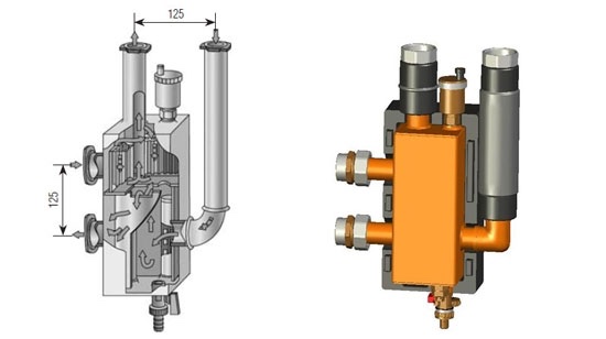

Гидрострелка с подмесом или нет.

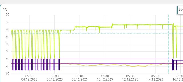

VladimirG писал(а): 26 янв 2024, 21:39 Такого чтобы горелка котла постоянно работала - ни разу не видел
Вот график, были морозы около 40 гр, горелка не отключалась несколько дней, да и как она отключится если по заданию 24 гр в комнате стоит. Обратка то остывшая, радиаторы интенсивно отдают тепло, пытаясь достичь 24 гр в комнатах, котёл это видит и продолжает греть согласно запросу на тепло по зонту.
Отправлено спустя 1 минуту 6 секунд:
вот график по архиву

Гидрострелка meibes ME 66391.3 RU
Если я правильно понимаю - с подмесом
Непрерывная работа при минус 40 понятна
У нас сейчас около нуля и котел работает непрерывно при этой температуре на улице
При этом автоматики нет, котлу внешние устройства команду греть не дают

Идёт подмес обратки.
60+40 имеем 100, делим пополам , имеем 50 в гидрострелке. Большой напор обратки в гидрострелке в сторону прямой подачи.
