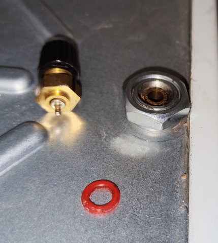

Здравствуйте, уважаемые форумчане,котел baxi eco life 1.24f. был куплен в апреле 2024 г,дата ввода в эксплуатацию июль 2024 года,на гарантии,исправно работал,без проблем,а 8 октября с.г. буквально при мне котел сделал "пшик" и ушел в ошибку,сначала подумал что это газ,когда все осмотрел ,оказалось такая же история,как на предыдущих фото на форуме,отпал золотник на расширительном баке,мастер сервисной службы запустил котел,подняв давление воды в системе,что будет дальше,пока непонятно.Бачок тоже серого цвета.
Сообщения: 7432
Благодарил (а): 73 раза
Поблагодарили: 819 раз
К кому обращаться по поводу брака ecolife?
Серикпай писал(а): 17 окт 2024, 14:37мастер сервисной службы запустил котел,подняв давление воды в системе,
Вот это "отличный мастер". :twisted:
Звони в сервисную службу, требуй замены бачка, пока у тебя предохранительный клапан не начал срабатывать. Сейчас у тебя система отопления работает без расширительного бака, выноси им мозг, пусть ремонтируют по гарантии!

Starik, Не стал я покупать расширительный бак за 10 тыс.,с согласия сервисников сам все отремонтировал,купил газелевский удлинитель подкачки колеса,токарь нарезал резьбу на нижнем конце,выровнял давление в системе,пока все работает отлично,цена вопроса 715 руб,гарантию обещают сохранить

Серикпай писал(а): 21 окт 2024, 17:50токарь нарезал резьбу на нижнем конце,
Кто ж знал, что у тебя токарь знакомый есть. :)
В расширительном моего котла золотник закис и сломался при попытке его вынуть. Удлинитель газельный штатно накрутил на сосок, всё прекрасно работает и качать бак удобнее. :)

Bahus, хочу отчитаться,Ярослав Грабик помог все-таки,спасибо ему,возместил ущерб из-за поломки ниппеля,стоимость ниппеля 515р,работа токаря 200р и моральный вред 800р,сказал гарантия сохраняется.кстати,сейчас в личку еще один товарищ обратился с такой же проблемой,отвалился ниппель на таком же котле baxi eco life 1.24f

Серикпай писал(а): 24 ноя 2024, 10:44 в личку еще один товарищ обратился с такой же проблемой,отвалился ниппель на таком же котле baxi eco life 1.24f
Подтверждаю) я этот товарищ. Случилось аварийное отключение электричества, после включения в топочной меня ждали половина ниппеля на полу и 0 бар в системе отопления

Тоже происошла аналогичная авария.
Проблему решил за менее чем 500р. Муфта с двух сторон резьба 1/4 мама и штуцер клапан накачки с резьбой 1/4.
Куплено на Ozon
Куплено на Ozon
Собрал на анаэробный герметик чтобы не возиться с фумкой.
Работает!
