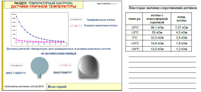

Ничего что этот артикул датчика используется для традиционных котлов? А у вас чего? Вы хоть бы по каталогу посмотрели какой датчик подходит. Или в семинарке в таблице выяснили бы, что для традиционника стоит 10кОм, а для конденсационника 1кОм. Чего удивляться тогда?

Я просто посмотрел в паспорт котла, где на рисунке был указан Сименс 34 и взял аналогичный. А кроме этого рисунка в паспорте ничего и не было указано, ни про Омы, ни про что..
Спасибо за наводку!

Да. Могли бы в инструкции и артикул указать. Но там на картинке хотя бы видно, что он по-другому выглядит.
Вам нужен 7104873-- если родной артикул брать.
