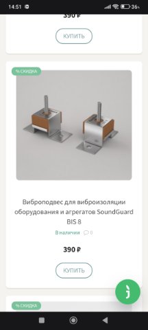

Можно ли использовать данные крепления для монтажа газ.котла на стену? Хочу изолировать прямой контакт котла и стены для уменьшения структурного звука (гула). Котельная граничит с кухней и котёл висит именно на этой стене, стена перегородка из пеноблок 10см.гул передаётся весь на кухню
Сообщения: 13066
Благодарил (а): 84 раза
Поблагодарили: 1706 раз
Гул от гидрогруппы нового котла baxi eco life24f
Да можно попробовать, наверное.
Хотя для начала проще попробовать подложить кусочки теплоизоляции. Полиэтиленовой или каучуковой. Если изменения будут, тогда можно попробовать и вибровставками заморочиться.
