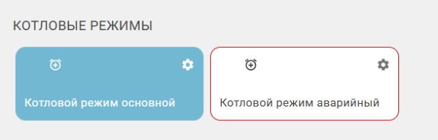

Здравствуйте.
Обнаружил такую проблему.
После отключения электроснабжения вижу, что Зонт запрашивает котел на тепло, но горелка не запускается....См график ниже...
Можно ли что-то сделать удаленно и если нет - можно ли решить эту проблему как-то?

delk78 писал(а): 17 ноя 2025, 17:44 Здравствуйте.
Не знаю, случайность, или нет, но мне в подобной ситуации помогло переключение на резервный котел через аварийный котловой режим, а потом обратно на основной.
