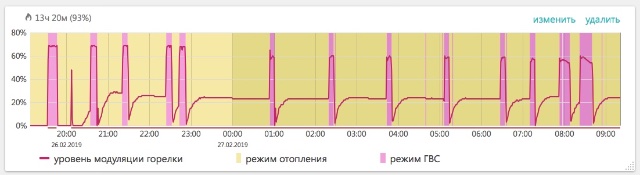

Вчера провели пуск котла, все вроде заработало как по букварю.
Модуляция горелки примерно 22-25%, поставили ограничени максимальной мощности на 30% Есть вопрос к спецам Baxi,
Скажите пожалуйста, датчик уличной температуры установлен родной, QAC34 и подключен к плате М2 котла,
Котел оправляется ZONT по OpenTerm, в ZONT в разделе настроек датчиков температуры для датчика улицы выбрана позиция "по цифровой шине"
По какой шкале ПЗА нужно выбирать кривую (в котле параметр Р06 или в ZONT) ?
Я думаю что нужно по шкале ПЗА ZONT...
Я не ошибаюсь?
И такой вопрос: визуально эти кривые (котла и ZONT) очень здорово отличаются, в прошивке ZONT ведь закачана кривая под свой датчик.
На сколько корректно все это будет работать если ZONT задает параметры ПЗА по своей кривой используя данные датчика котла?
Или это все только методом проб и ошибок, подобрать кривую экспериментальным путем по ощущениям?

сейчас котлом командует ZONT - он и задаёт кривую
