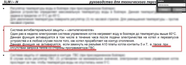

Имею связку BAXI SLIM 1.300 in + ACV SLE W 240 (бойлер косвенного нагрева). В системе теплоноситель. Отапливается дом, мансарда и ГВС. Общая площадь отопления около 160 кв.м. Котел установлен на первом этаже, бойлер в подполе (ниже котла на 1 м примерно). Бойлер подключен стандартным комплектом (как я понимаю это KHW 714087410). Система отопления - коллекторная (наверно так это именуется): от котла подача на коллектор, от него 3 ветки - 1 этаж, мансарда и ГВС На каждом контуре свой насос.
Суть проблемы заключается в том, что когда котел включает режим антилегионелла происходит перегрев и уход в ошибку. Проблема сейчас как-то обострилась - прошлой зимой тоже это меня доставало. С месяц назад мы затеялись с проведением электричества на мансарду и пока электрики копались пару раз пришлось выключать котел - отключали сеть ... И с тех пор никак котелок не войдет в режим. Как писал выше все работает нормально и ровно, но только до тех пор пока не запустится этот режим антилегионелла. Котел греет на полную катушку (ну так и всегда было, собственно) - т.е. под конец горят все лампочки. Я понимаю так, что температура под 90 потому, что после включения лампы 80 град котел еще достаточно долго греет. И в тот момент когда выключается насос бойлера котел тут же уходит в ошибку по перегреву.
Как я думаю это случается из-за отсутствия циркуляции. Потому, что буквально сегодня я наблюдал за этим процессом, но работал и насос отопления первого этажа и после отключения насоса бойлера котел не ушел в ошибку, а просто отключил горелку и все нормально.

1. Есть ли какая-то настройка регулирующая температуру режима антилегионелла. Как я понимаю надо-то выше 60 град нагреть - зачем котелок кипятит бойлер?

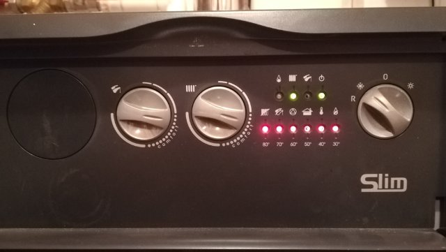

А у меня новости есть... Как ни странно. Вот только, что котёл решил отлегионерить бойлера. И так и поступил. А чего? Сказал - сделал. Но интереснее другое - он в ошибку не ушёл после того как отключилась горелка и встал насос БКН. Хотя ни один насос больше не работал. Правда я сегодня уменьшил температуру в контура - см. картинку. Но ведь легионерить-то он должен как бы вне зависимости от этой установки... Не?
Чёт я совсем запутался... Ерунда какая-то...

BAXI SLIM 1.300 in + ACV SLE W 240 перегревается котел
на картинке режим отопления...не?
Отправлено спустя 59 секунд:
или имеется ввиду, что он перешел в режим ОТ и вот не перегрелся?

Это уже после того как он перешёл в режим отопления.
Понаблюдать-то оно да... Только вот чаще всего вся эта свистопляска происходит когда я не тут. Сегодня вот приехал - котелок в ошибке опять... Ну мать твою - включил, он сразу и перегрелся на легионере. Потом как о пришёл в себя...
А вот то, что он греет так активно... Это нормально? Вроде в инструкции-то 70-80, а мой ещё долго греется после того как лампочка 80 загорится.

RVS, братья по несчастью ...
Странно, что в программу котла заложен выбег насоса бойлера в режиме ЛЕТО и НЕ заложен такой же выбег в режиме ЗИМА. Вот это странно, на мой взгляд.
Пока я уехал и не могу заниматься котлом,А он опять ушел в ошибку- вижу временный выход в отключении этого режима на плате. Прошу совета - как это технически выполнить? В инструкции нашел данные - а чем замкнуть эти контакты?
И там же есть упоминание, что антилегионелла НЕ активируется при отсутствии запроса тепла со стороны программатора ГВС .... Что такое "программатор ГВС" - это крутилка на морде котла? И как сделать что бы этот программатор не просил тепла? Я выставлял эту ручку в ноль - все равно перегревается котелок..
нет, это сторонняя крутилка либого толка
разомкнуть контакты..
