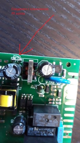

Вот все фото платы, что смог сделать

А насчёт платы, по новым фоткам, нельзя понять - бракованная или нет? + есть фото с серийником

Для справки по "нехорошим" платам Honeywell 12-года. Там грешили на некачественные вводные варисторы. Хотя ума не приложу как это может быть связано с 35-й ошибкой.
Короче при желании можно попробовать перепаять на другого производителя. Он наверху платы, слева от трансформатора розжига. 101- маркировка на плате вроде (по памяти. Точно не помню)
Отправлено спустя 1 минуту 34 секунды:
Отправлено спустя 27 секунд:
Вон голубой. На фоне блока розжига
Отправлено спустя 33 секунды:
Производителя нехороших не помню. Но вроде они темно-синие были

Всем привет. Зарегистрировался ради этого поста. постараюсь кратко. Моя победа!!!
mainfour 18F, 12 года выпуска. Пару лет работы без нареканий, потом начилось... Е35.
Последние три сезона 2 раза в день. Стабилизатор ресанта, земля в норме и тот и другой проверяли на днях.
потратил час времени перечитав 15 стр данной темы. 100 вопросов, столько же советов. И не кто не написал, как решили свою проблему.
После утомленного прочтения, полез в котел. Что там хотел увидеть не знаю.
Открыл горелку, запускаю... Вижу поджиг работает, бьет в одно место(на фото №1), не загорается. Потом из под керамоюбки пробивает в бок(фото №2) и загорелся.
Мое гуманитарное образование подсказывает, что так быть не должно, наверное)))
шкуркой пару раз чиркнул по горелке, куда бьет поджиг (фото №1), запускаю. И котел , не бья поджигом в бок, загорается.
И Е35 пропала!!! Не передать литературными словами мои радости!!!Изображение
