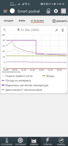

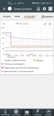

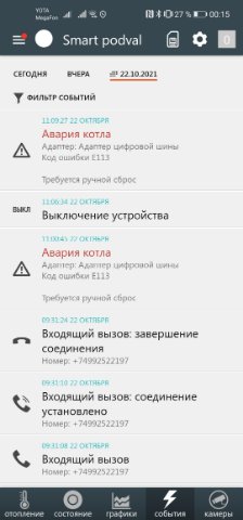

Приветствую. Тоже поймал эту ошибку. Имею связку baxi slim 1.300 in, zont smart 2.0, адаптер OT. Котёл подключён через стабилизатор с чистой синусоидой, заземление в доме полноценное, в розетке котла его проверял.
Котёл 3 недели после первого включения работал с неправильной фазировкой (как выяснилось) и в итоге выдал е113. Почитав форумы, довольно быстро понял, что ошибка экзотическая и инфы по ней мало. Рассудив, что дело в фазировке, всё поправил и запустил вновь. 3 дня работы и ошибка появилась вновь. Сбросил, запустил заново, пока ошибки не было, но и прошло меньше суток.
Zont настроен на работу в псевдорелейном режиме по воздуху, максимальная температура теплоносителя задана 80 градусов. В обоих случаях ошибка возникала при выключенной горелке, то есть по графику теплоноситель уже остывал в это время (проходило около 10 минут с момента выключения горелки). В СО 1 контур - только радиаторы, бойлер к котлу не подключён.
Куда копать? Все отписавшиеся в теме оставили по 1 сообщению и исчезли, что довольно загадочно))tsv63, скажите, а где вы нашли описание ошибки? Я смотрел и инструкцию qaa73 и котла, нигде не упоминается, вроде..
Отправлено спустя 33 минуты 42 секунды:
Графики на момент возникновения ошибок:
