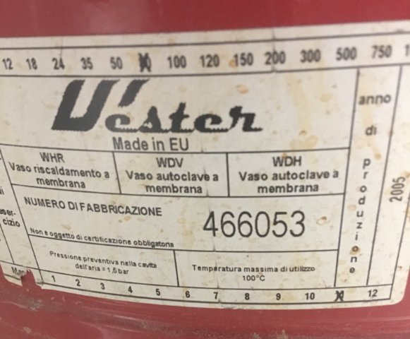

А в этой СО расширительный бак только в котле?
А он (бак) исправен?

В котельной стоят три бака. На водопровод, гвс и отопление. На отопление ёмкость литров на 200 (на глаз). По исправности не знаю. Не подтекает...
Как проверить?
Сообщения: 6762
Благодарил (а): 70 раз
Поблагодарили: 753 раза
Ведро с гайками в котле
s.abst писал(а): 27 дек 2021, 17:58На отопление ёмкость литров на 200 (на глаз).
Ты считаешь, что это и есть расширительный бак? :shock:

...а больше не чему там быть. Его труба соединена с магистралью отопления. Может не 200, а сто....шильдиков нет.
Сообщения: 6762
s.abst писал(а): 27 дек 2021, 20:38...а больше не чему там быть.
:facepalm: Дружище, ты тут такие "демонстрации протеста" устраивал, но рассуждать и разбираться - это не одно и то же. :)
Открой инструкцию к котлу, посмотри на чертеже где расширительный бак, в интернете глянь, как он на фотке выглядит, а потом проверь есть ли в нём воздух. Но сделать это надо правильно.
Котлы можешь менять хоть через день, это врядли поможет, проблема в СО, имхо.

....не...в котле есть, литров на 10. Его проверяли на давление 1,5 бар при пустом котле. Ещё один стоит у котла. Большой.

s.abst писал(а): 28 дек 2021, 00:01Ещё один стоит у котла.
Его тоже надо проверить, обязательно.
Судя по информации о баке на 200л, подозреваю что ёмкость СО внушительная. Если дополнительный расширительный бак вышел из строя (или врезан в СО не правильно, что маловероятно), то предохранительный клапан котла будет срабатывать регулярно.
Мало того, подозреваю, что проблема циркуляции, точнее периодического её отсутствия, так и не решена. В какой-то момент вся СО перекрывается (термостатами или чем там ещё) внезапно (на гидрострелке сэкономили или ещё как-то где-то...), котел начинает работать через свой байпас.

Starik писал(а): 28 дек 2021, 08:45 о баке на 200л, подозреваю что ёмкость СО внушительная.
Солгал я... :oops: Он на 80 литров. Нашёл шильдик.
Starik писал(а): 28 дек 2021, 08:45 Мало того, подозреваю, что проблема циркуляции, точнее периодического её отсутствия, так и не решена.
:shock: ....но ламборджини работает без проблем. Температуру держит. Выключается, а Baxi молотит без перекуров. От сюда и проблемы :?

s.abst писал(а): 29 дек 2021, 02:08а Baxi молотит без перекуров.
Это потому, что он - конденсационник. А к стати, слив конденсата в каком состоянии, не забилось там ничего, случайно?
