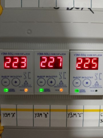

Ну я на это внимания не обратил особо. вот что нашел УЗМ "С" индикатор РЕЛЕ не горит :(

nnazirf писал(а): 30 окт 2024, 18:28 Ну я на это внимания не обратил особо. вот что нашел УЗМ "С" индикатор РЕЛЕ не горит
Знать бы что это значит ещё..... :?
