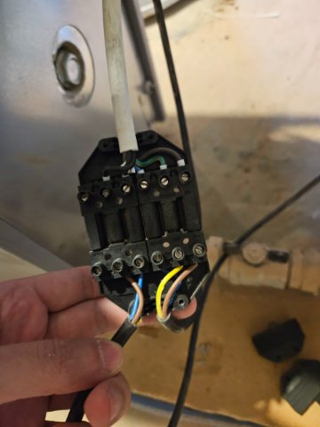

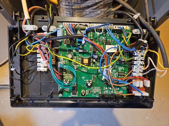

Здравствуйте!
Подключен к котлу группа насосов Отопления и Насос ГВС, по инструкции вроде все правильно подключил, схему прилагаю.
Кейс следующий:
1. Включаю котел в режиме лето
2. Он включает насосы группы Отопления, Насос ГВС НЕ включается (!)
Кейс 2 следующий:
3. Отключаю насосы Отопления вручную в щитке
4. Насос ГВС НЕ включается
5. Котел уходит в перегрев и отключается. (что логично насосы же не работают)
Модель - Slim 1.300 IN matr 241651327
Здравствуйте!
Кейс следующий:
Кейс 2 следующий:

Мне тоже хочется покапслосить, но не буду. Вместо этого буду говорить матом.
Чего за ёб....ный пи...ец вы котлу устроили? Я ни фига из картинок не понял, конечно, но всё-таки идею расскажу.
Насос отопления подключается на свою колодку, насос змеевика бойлера на другую. И вместе они не работают никогда!
Других вариантов про насосы нет. Куда вы ещё сотню подключили, то мне неведомо.
Убирай нахер эту паутину и ставь нормальное ТЗ. А то за платой бежать придётся

Для этого схема нужна, а не пучок проводов на фото.
Видели схему в конце инструкции? Вот такая же. Только плюс ваши насосы и чо там ещё снаружи есть
