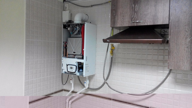

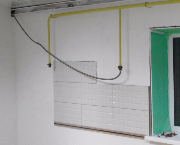

По газу опять непонятки. Отвод газа для котла идёт трубой 20мм (т.е. 1/2), а на котле вход 3/4.
Сегодня приобрёл фильтр, кран, диэлектрическую вставку, гибкую подводку (всё на 3/4).
Теперь надо идти искать футорку с 1/2 на 3/4.
И вообще, для котла достаточно будет отвода газа трубой 20 мм (1/2) ??? Или переделывать отвод?
Слева отвод под котёл, справа под плиту.

Виктор HD писал(а): Отвод газа для котла идёт трубой 20мм (т.е. 1/2),
это 3/4, а не 1/2..картинки такие..технадзора на вас не хватает.. :D

Тсссс... никому не говорите :) Это временная линия подачи газа из 4-х гибких подводок на плиту, пока на кухне кап. ремонт.
Женщинам же надо где-то борщи варить :)))
Что-то сумлеваюсь я про 3/4. Сегодня поеду в деревню и всё проверю.

Мама дорогая :shock:
А в соседнем помещении газовая камера?
Судя по фото, мне кажется что это труба 1/2
У себя померил 3/4 - это примерно 27мм

Вот-вот, я тоже думаю, что это 1/2!
Хватит сечения для подачи газа на котёл?

Eco Compact 1.14 F для загородного дома
Сообщение BAXI - Volga »
на 14 квт хватит

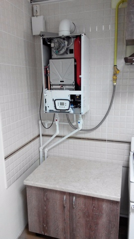

Котел смонтирован, осталось радиаторы повесить.
Муфты вот такие продавец труб посоветовал и к ним отдельно фторопластовые прокладки взял:
Узел подключения газа вот такой получился:
Виктор HD
Сообщение Виктор HD »
В газовый фильтр пришлось ставить футорку с 3/4 на 1/2.
Дымоход получился вот так:
Первый радиатор:
Подключение труб к котлу:

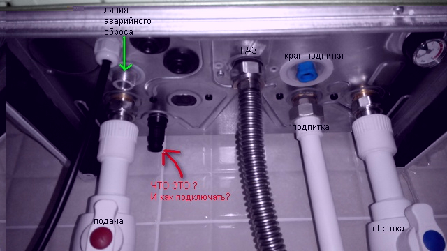

И еще один вопрос по чёрному штуцеру, вроде написано слив... но выше сказали, что слива на этом котле нет.
куда подключать этот чёрный штуцер?

Виктор HD писал(а): Первый радиатор:
Ай-вай. А перемычку-то придушить надо было.
Виктор HD писал(а): Подключение труб к котлу:
Ого. Сами паяете? ;)
Гость писал(а): куда подключать этот чёрный штуцер?
Да сливной это, сливной. Не заметил где вам про отсутствие написали. Разве что на первой странице..
Никуда его не подключать. Чтобы обслужить котел - запираем систему отопления, открываем слив - выходит поллитра воды - котел пустой.

Паяю сам.
Перемычку душить не стал, ибо незачем, это влияет только на скорость первоначального прогрева радиатора.
Более того, думаю что удушенная перемычка - это доп. гидравлическое сопротивление в системе и увеличение перепада температур на первом и последнем радиаторе.
За информацию по сливному крану - большое спасибо!!!
Мне теперь осталось только линию аварийного в подвал в канализацию вывести.

Кстати, а дымовая труба правильно выведена?
Деревянная обшивка крыши сверху не слишком близко?

Виктор HD писал(а): Деревянная обшивка крыши сверху не слишком близко?
коротковата труба..
Виктор HD писал(а): Перемычку душить не стал, ибо незачем, это влияет только на скорость первоначального прогрева радиатора.
еще и на мощность отдаваемую радиатором..

1. Желательно
2. Необходима
3. Линии слива в этом котле нет. Предохранитель можно подключить в канашку, но этого обычно никто не делает. Все хотят видеть, сработал или нет.
4. Анализ воды, дальше разбор полоетов
Здесь про отсутствие линии слива...

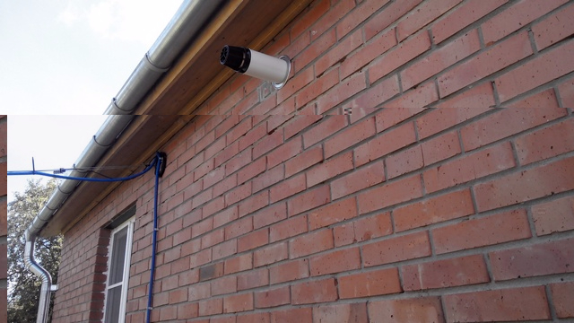

коротковата труба..
Так ведь длинную дымовую трубу нельзя вроде как делать.
Это радиатор на кухне, здесь мощности хватит.

Виктор HD писал(а): Так ведь длинную дымовую трубу нельзя вроде как делать.
надо выйти из зоны ветрового подпора..хотя по фото сложно сказать однозначно..

Виктор HD писал(а): Здесь про отсутствие линии слива...
Я думаю это про аварийник. Кстати, я бы не советовал его в канашку заводить. Многие наоборот оставляют, дабы было видно, когда котел "плюнет". Хотя на вкус и цвет..
Кто сказал? Хотя по мне длина нормальная, но вот козырек конечно...
Это первый радиатор, в случае чего переделаю.
Остальные 7 радиаторов подключу двухтрубной попуткой.
Какие могут быть риски с такой трубой?
