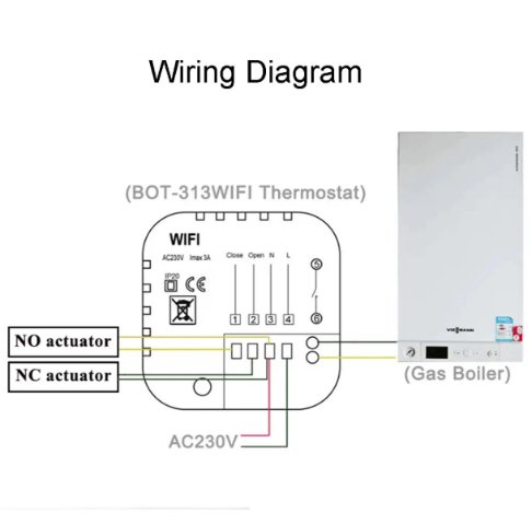

Здравствуйте. Подскажите, пожалуйста, можно ли как-то при неправильном подключении спалить комнатный термостат или это случайное совпадение. Термостат Beok 313 Wi-Fi с сухим контактом был подключен к электрическому котлу Prothertm Skat. Сегодня мне провели газ. Провод от термостата мастер перекинул с электрического на газовый котел. Теперь нет питания на термостате, будто плата его сгорела. Мастер говорит, что термостат этот не был предназначен для высокого напряжения. Хотя сейчас смотрю на его схему, указано 3 Ампера. Мастер предлагает какие-то дополнительные реле ставить. Есть второй такой же термостат, думаю завтра его перекинуть. Или опять спалим его? Синяя плата пока стоит на передней панели. Мне пока удобнее пользоваться комнатным термостатом, так как есть управление через интернет. Термостат в доме, а за котлом в подсобном помещении через камеру наблюдаю. Спасибо!
- Сообщения: 12969
- Благодарил (а): 82 раза
- Поблагодарили: 1683 раза
Luna3 Comfort и комнатный термостат
Не вижу причин как можно было бы его спалить.
Для питания достаточно подключения 3-4 внешнего питания 220VAC. Отцепите всё остальное и проверьте подключение этих.

С этим термостатом электрический котел работал нормально 5 лет. Либо совпадение и после вчерашнего выключения света в городе он сгорел, либо мастер его как то умудрился спалить. Буду разбираться. Термостат ведь в клеммы 1-2 подключается?
- Сообщения: 12969
На котле? На котле да. Колодка М1, контакты 1-2 вместо перемычки. В термостате посадить на 5-6
