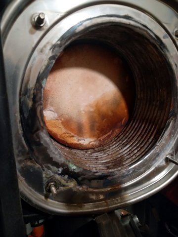

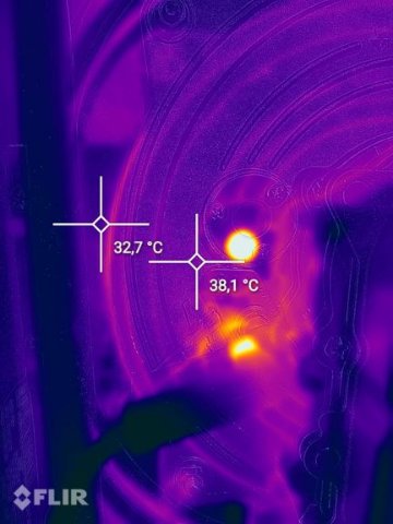

Добрый день, уважаемые специалисты. Прошу помощи и комментариев по сложившейся ситуации. Итак Baxi Дуо Компакт отработал 7 лет " как часы" и однажды выпал в ошибку, если не ошибаюсь 118 (паразитное горение). Никак не мог сбросить, разобрал и немного....удивился увиденному. Крышка камеры сгорания внутри в коррозии, изоляция на ней разрушена, резиновая прокладка прогорела..Собственно вопрос, это норма (ограниченный срок службы) или есть скрытая проблема!?
Отправлено спустя 1 минуту 15 секунд:
Фотографии обязательно завтра приложу с ПК, размер не позволяет, пишу с телефона. Извините.
- Сообщения: 7550
- Благодарил (а): 75 раз
- Поблагодарили: 833 раза
- Возраст: 59
Расширенная регулировка мощности горелки
Обычно - да, проблема скрыта от глаз пользователя.
Забился сифон для слива конденсата (трубка из камеры сгорания), имхо.
fornara
- Сообщения: 9
- Зарегистрирован: 04 дек 2016, 13:08
- Мой котел: Duo Tec Compact 1.24
- Благодарил (а): 5 раз

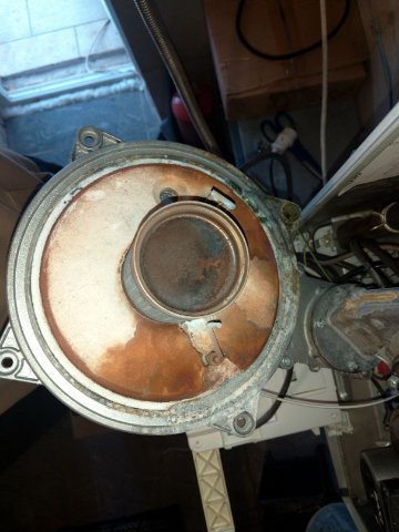

Starik, думаю Вы правы, по крайней мере следы подтеков видны. И изоляция на ощупь мокрая была.
fornara
- Сообщения: 9

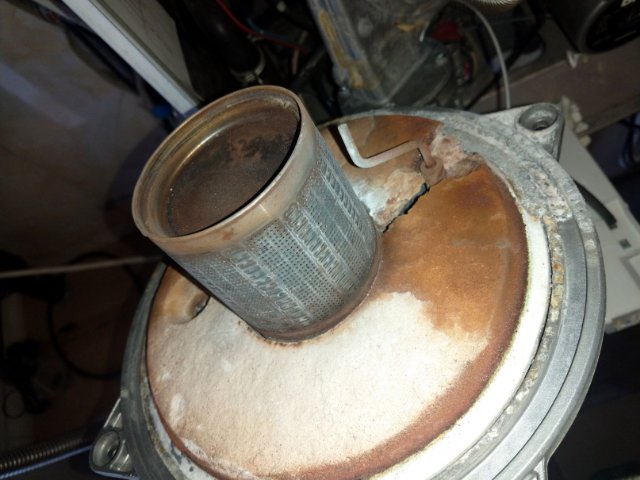

Подскажите пожалуйста, вот об этой трубке речь!?
Отправлено спустя 7 минут 52 секунды:
И еще вопрос по расположению уплотнителя, если я его перевернул, будет работать!?
fornara
- Сообщения: 9
Коррозия канавки не позволяла ее (резинку) заправить равномерно прорезью вверх
