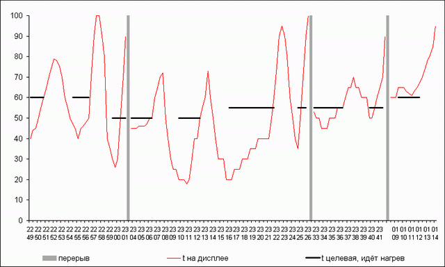

Прошло десять дней, напишу печальные итоги.
Пластиковые трубы, стальные радиаторы. Давление в трубах есть, краны Маевского везде дают струйку.
При проверке сеточного фильтра сама сетка чистая. Антифриз был зелёный и прозрачный, теперь стал бурый и мутный.
Один раз давление на манометре опустилось до нуля и котёл отключился. Я подсоединил насос и добавил в систему немножко антифриза, примерно три литра. Манометр вернулся на правильное давление и котёл стал работать.
Через два дня после этого на дисплее появилась ошибка Е03, перегрев. Действия котла показаны на приложенном графике. Красная линия = температура на дисплее, чёрная линия = целевой нагрев и проведена только в то время, когда работает горелка, а серая линия = пауза между замерами, когда котёл остывал после Е03.
Две странных приметы. Во-первых, рост температуры уже после того, как выключается горелка. Во-вторых, слишком стремительный рост температуры.
К тому идёт, чтобы сливать старый антифриз и промывать систему.

ИТОГО. — Слили антифриз, который уже был серым и непрозрачным. Промыли систему и котёл, вышли чёрные хлопья, похожие на крупицы железа. Залили новый антифриз. Сейчас всё правильно работает без сбоев.
