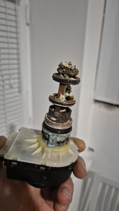

Гидрогруппа латунь это маркетинг и не более того. Если вам важен метал то смотрите на Eco Four и луна3, это действительно надежно и крепко. Латунь на ENova это чист макретинг проходы зауженные и что важно накинь будет прилепать к стенка латуни что вызовет большие проблемы. С эко4с пластиковой гидрогруппой проблем нет вообще.

EcoLife только недавно увидел в работе. Вполне себе неплохой вариант. Но Эконова и экоклассик это не baxi, такой baxi знать не хочется. Когда появился пластиковый фортеч, мы от него шарахались, от того что он весь на пластике праводя аналогию с Риннаем, где гидрогруппы трещали по швам и рвались пластиковые воздухоотделители. Прошли годы фортечи до сих пор стоят и более того это просто и гениально, что к пластмассе не липнет накипь. В нашем регионе с высоким содержанием кальция меньше чем за год забивались каналы латунных гидрогрупп, с пластиком вообще не было проблем. Правда на 4с один 100 котлом появлялись трещины в гидроблоке, но все решаемо конечно.
